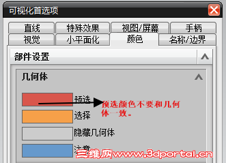

别人在选择产品时把鼠标放在那,可以被选择的物体就变颜色显示,可是我的电脑就不行,所以我只能在选择了产品后才能发现我选择的对不对,很不方便,请问是在哪里设置的呀

+ m1 V/ R2 W+ R6 C" a不是这个啊,我的实体不管是什么颜色,就连坐标系都没有显示 ,例如 我选择草绘,把鼠标放在那个面上,我可以选中那个面,但是屏幕上不显示那个面有没有被我选中,所以这样很容易照成选错

首选项--选择--勾选“预览选项”
