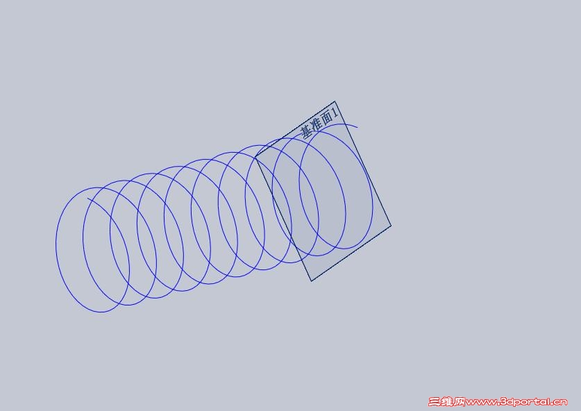

各位大虾,sw中螺旋线与平面的交点那个参考点怎么找?我一直找不到这点,但我自己想想应该是可以找到的。特请各位大虾帮忙。

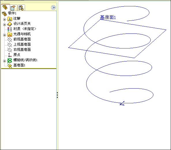

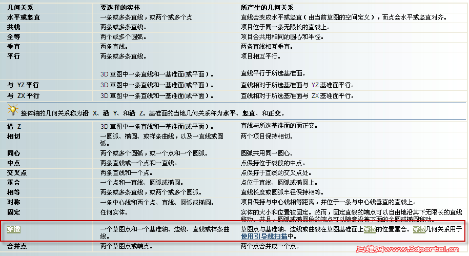

习惯采用穿透

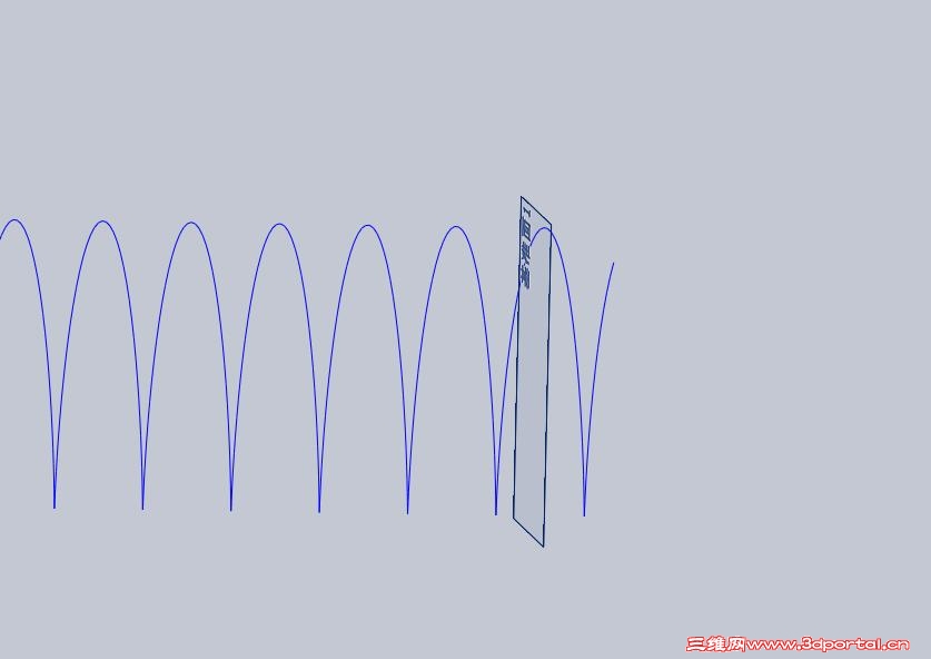

 楼主| 发表于 2011-3-30 13:33:36 | 显示全部楼层 来自: 中国浙江宁波
2楼大虾,第二张图看不清,哪来了,那个交点好像没有找到。

发表于 2011-3-30 13:49:22 | 显示全部楼层 来自: 中国北京
就是在那个平面上做个点,然后添加几何关系到曲线上。
 楼主| 发表于 2011-3-31 08:27:10 | 显示全部楼层 来自: 中国浙江宁波
找到了,谢谢了。
