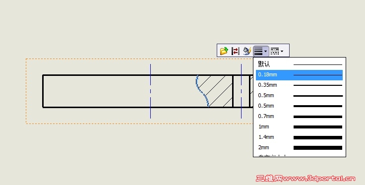

用系统自带的剖面设置,发现剖面的边线是粗实线,按照制图标准,边线是细实线,不知道怎么设置可以线宽

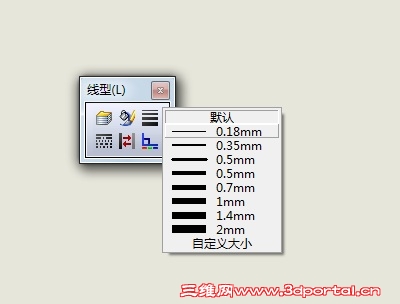

& S* b6 @# A7 X  ]4 J, s$ o新版本,直接点击剖面边线,出现工具栏,选线宽工具,0.18mm。
, F# L+ B  F" ^8 a& `8 L1 z* X7 L" z" n6 T* x: z! _3 y3 Y7 e

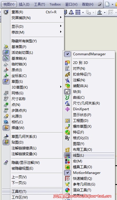

旧版本,视图->工具栏,选中“线型”,则会出现“线型工具栏”
