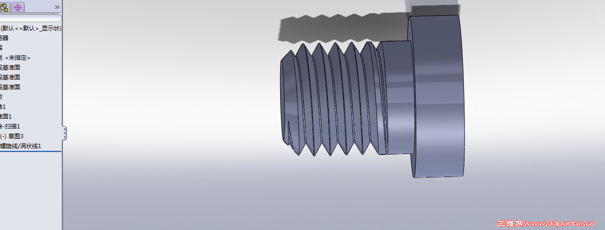

我最近找到一个好方法,是用变距螺旋线退尾,请大家指教
变距螺纹退尾.rar
630.74 KB, 下载次数: 170

一直在用这样的办法,非常好
发表于 2011-3-29 21:28:03 | 显示全部楼层 来自: 中国广东佛山
学习了,非常好
发表于 2011-3-29 21:36:00 | 显示全部楼层 来自: 中国广东深圳
用了N年了,这不叫变距,叫变直径。主要是产生类似渐开线的功能。
