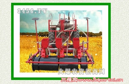

请问给位大侠,有人知道气吸式飞达是什么吗?有什么用?
发表于 2011-3-29 14:06:32 | 显示全部楼层 来自: 中国安徽合肥
飞达-气吸式覆膜精量播种机
3 x! d; O! v4 D. ~ QQ截图未命名.jpg 是不是这个?
 楼主| 发表于 2011-3-29 15:32:54 | 显示全部楼层 来自: 中国河南郑州
是的,有没有光一个飞达的照片 他的作用和工作原理是什么呢?求指教。

# b, K4 r0 r9 p9 i- G气吸式飞达是均布物料或输送物料的装置,工作时由高速风机产生负压,传给排料单体的真空室。排料盘回转时,在真空室负压作用下吸附物料,并随排料盘一起转动。当物料转出真空室后,不再承受负压,就靠自重或在刮料器作用下落在需要布料的地方。主要影响因素有真空度、吸孔形状、物料尺寸以及刮料器的构造和调整等。
2 U- m- S9 n7 \: e8 u2 f4 E4 S如气吸式播种机的排种器就是这种机构。
