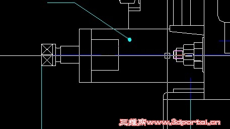

[已解决] cad打印预览有的线条看不见
发表于 2011-3-28 16:08:19 | 显示全部楼层 |阅读模式 来自: 中国福建三明
5 M" y6 C1 j2 ~3 j5 n  G3 U- u) l4 q, l1 s7 l$ A

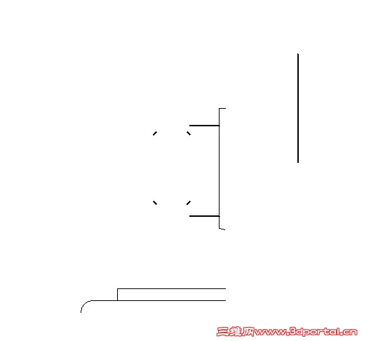

我注意看了下,图层也都没有冻结之类的,有的线条在打印预览时看不见

打开你的文件,la进入图层管理器,看一下你的几个图层状态都是不可打印,取消即可,很简单
唐昕晨 + 5 应助
 楼主| 发表于 2011-3-28 22:39:46 | 显示全部楼层 来自: 中国福建三明
搞了十几年的CAD,真是搞出笑话了! d0 j3 D0 |' |$ `: q
多谢楼上的回贴帮助
