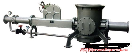

20100313033031.JPG 哪位大侠有气力输送料封泵(如图所示)的图纸呀,给发一份参考下(各种尺寸要全啊).......谢谢了??急用!!!!

气力输送能不用最好不用,能耗高且噪音大。
 楼主| 发表于 2011-3-31 15:21:30 | 显示全部楼层 来自: 中国河北石家庄
不是吧????现在好多现在好多电厂在用啊.............是不是我发错地方了  版主帮我发到正确的地方去吧

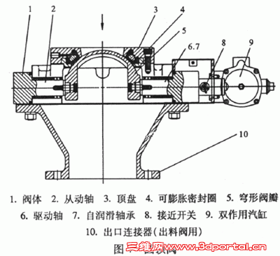

气力输送装置的结构简单,操作方便,可作水平的、垂直的或倾斜方向的输送,在输送过程中还可同时进行物料的加热、冷却、干燥和气流分级等物理操作或某些化学操作。与机械输送相比,此法能量消耗较大,颗粒易受破损,设备也易受磨蚀。含水量多、有粘附性或在高速运动时易产生静电的物料,不宜于进行气力输送。
* q) L- x6 \. s! }$ Y/ s只有这个
: g, Z1 I, p' z4 b! ? 2010010614051050710.gif   @' E- N5 `7 |. k$ {6 l  T
不知道对LZ有没有帮助。
