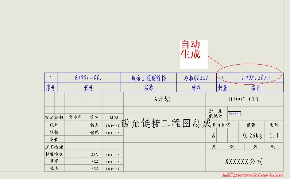

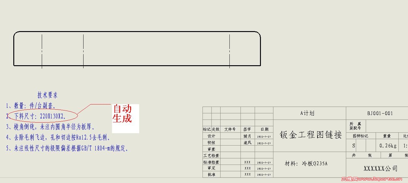

呵呵,还是给你个例子吧,也许能起到抛砖引玉的作用!! v) x' ?. S( P" t9 E& g: L  U! V
7 q6 _$ _  M0 Q( b, E0 I6 [" y! N& g7 s2 O4 B
2.JPG 9 _( K/ z. Y1 R4 d2 M* S
* `$ e$ R2 G6 X4 ~* R; y6 F
4 K/ M* F% H, \9 f7 [3 `- U# i/ A) M; B
SW2010格式 钣金工程图链接练习.zip (705 KB, 下载次数: 396)
chenjun520601 + 3 继续讨论
发表于 2011-7-27 14:39:28 | 显示全部楼层 来自: 中国江苏泰州
本帖最后由 ZHYJ96 于 2011-7-27 14:45 编辑 6 j( K5 @, E$ |" {% a
6 D8 f7 K& h+ c# P楼上的方法是连接了,如果参数多,估计要累死。
' w7 q$ T  \6 W/ S0 B) E" c0 I. N1 Z. x" Z8 g0 I
楼主是不是要这种效果啊?如果不流畅,可以下载再看8 ^, R$ @2 }, t2 e$ }
3 s$ c/ l2 v- q0 s% J7 M 1.gif

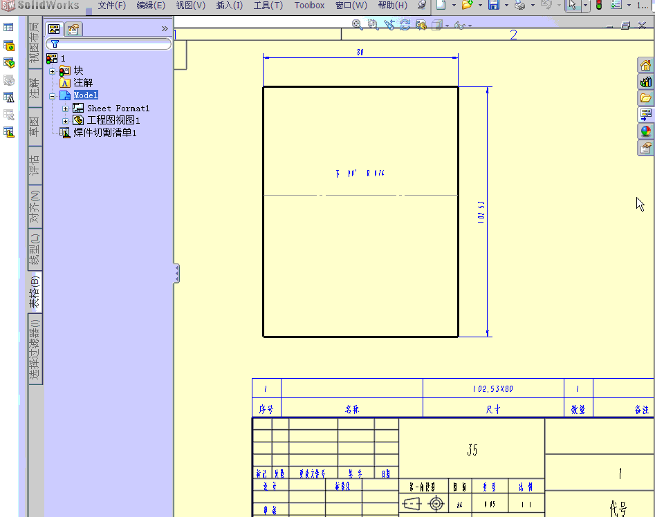

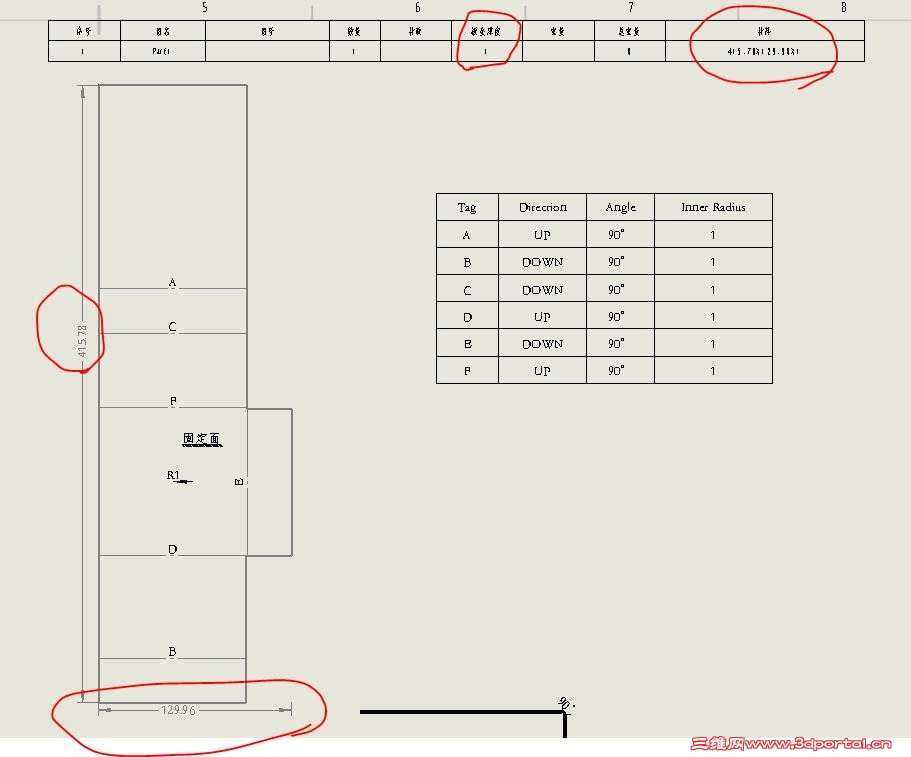

我是想把展开后的长/宽/厚度,连接到明细表里去,弄个自定义的钣金用模板,以后做钣金时用这个模板。
2 w1 H( [2 c* s. M2 C+ u# c! j& N3 A8 ?& l
如下图,出工程图时,下图的结果
" {* l+ \# B$ B+ V) [  \  M( k- I. n$ N6 I$ ?' \6 L1 e/ w8 Q
キャプチャ.JPG : y0 f- ^) i6 [) }2 v
. k: N9 P4 W# y3 R3 `* d, O7 y( @, Z  _
看来你的做法,适合我的思路,不过看的不是明白
& N$ p% R2 ^+ K, e' k* a能不能具体说说
chenjun520601 + 3 技术讨论

8 a8 w- w2 A" F搞出了一个钣金展开尺寸的一个模板,(长/宽/板厚)自动添加到明细表上!9 z  t, M* O! ?6 |) Y
2 V+ E. p8 [  c
回你邮件上的内容,可以做出的,拖动一下就可以的。

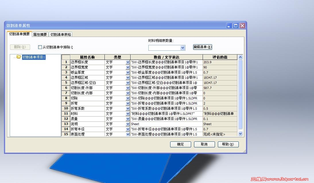

其实没你们做的那么复杂,sw2011钣金在做完一个钣金都自动生成一个钣金切割清单,属性里面自动添加很多自定义属性,什么外形尺寸都有,你只要在工程图自定义一个焊接清单,把属性添加进去就可以了. X0 {) R5 n7 w6 z: K
发表于 2011-8-2 07:27:46 | 显示全部楼层 来自: 中国广西桂林
RE: 把展开的钣金板的长和宽,定义连接到部件明细表上
看下面的截图
