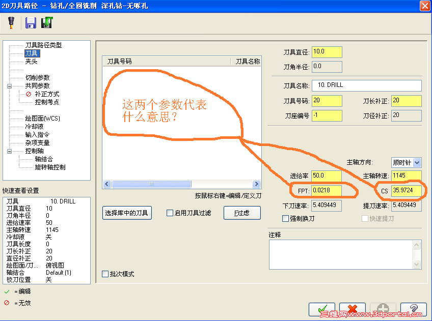

看看什么意思,说明一下
发表于 2011-3-28 17:18:49 | 显示全部楼层 来自: 中国广东中山
FPT是每转进给率(单位:mm/齿),计算公式:FPT=进给率÷转速÷刀具刃数;6 v8 `2 f* c+ a  [4 r! U
4 Z4 F* d" m$ x, j% X& FCS有可能是表面速度(单位:mm/min),计算公式:转速*pi*D/1000.(pi-圆周率).* B2 j" m' s  k8 l$ Z, \# z- p5 n, ?
但是按公式计算的结果与软件上面自动计算的结果有点偏差:
. ^1 |0 n0 z. ^2 s- O10刀,转速S=2000,算出来是62.8319,而软件里面却是62.8338.
) B) J6 Z, m/ `6 r, `1 |% h: A    D12刀,转速S=4000,算出来是150.7964,而软件里面却是150.8011.

 楼主| 发表于 2011-3-30 14:47:17 | 显示全部楼层 来自: 中国河南洛阳
谢谢2楼的哥们,终于明白了,敢问2楼的哥们留个QQ号如何?
发表于 2011-3-31 07:37:00 | 显示全部楼层 来自: 中国浙江杭州
2楼的很正确,偏差可能是中间计算精度不同引起的,我Q714397947,多多交流才能提高
发表于 2011-4-5 23:26:51 | 显示全部楼层 来自: 中国广东东莞
CS指的线速度
发表于 2011-4-6 15:08:12 | 显示全部楼层 来自: 中国浙江杭州
CS:cut speed
