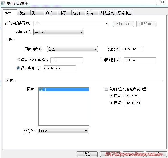

Solid Edge 零件明细表(BOM)允许用户将自己设置好的参数值保存下来,分享给其他用户或者方便日后使用。正常情况下,你在“零件列表属性”窗口中,将“标题”、“列”、“数据”、“排序”、“选项”、“项号”、“列表控制”、“符号标注”等各项设置成自己所需要的参数值后,转到“常规”页面,在“已保存的设置”栏中输入想保存的设置名称后,点击右边的“保存”命令按钮,即可在日后再次使用。但是,当你发现此时“保存”、“删除”等命令按钮是灰色,不能使用,怎么办?
 楼主| 发表于 2011-3-27 11:22:53 | 显示全部楼层 来自: 中国广东江门
我们来分析一下,Solid Edge控制零件列表(BOM)的文件是什么?        在Solid Edge的安装目录Template\Reports里面,draftlist.txt控制着零件列表的参数设定。在上图页面中,“保存”/“删除”命令不能用,也就代表了当前用户对Draftlist.txt没有控制权。6 S- n/ M$ Y, N9 H3 {/ @" n- a0 e/ V5 h
        所以我们只要修改Draftlist.txt这个文件的权限设置,让当前用户获得对这个文件的控制权,“保存”/“删除”命令按钮即可变成可用。
