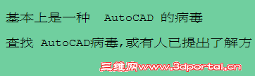

有一天,别人给我发了一个图纸以后,我的机器就开始出现如下信息9 r, K  v" [! _7 w# M0 o/ o
好好干,老板的眼睛是雪亮的,现在是几点几点了。。。7 L) p7 x9 O3 |  @
% k% k/ S5 C/ w# F3 B8 r
每次开机时出现,好像是什么# G5 V  O* N% Y3 s& J& S* D
杀毒也杀不掉
% x: w0 T7 O2 \4 L6 _" [3 j3 w7 G( U1 d' r( o
请教大家这个怎么解决

( b$ @* p8 p/ ?* K  I基本上是一种  AutoCAD 的) R* ~) y6 {5 f0 F( r/ h6 @6 W
0 v: E% Z. W/ N7 [
查找 AutoCAD ,或有人已提出了解方

解决方法如下:
5 H% @" T# o, V/ l* |: T6 ^6 d, T
+ d  S1 D% l5 m( s方法一、启动AutoCAD,在命令行中输入以下语句:
: v3 V# {* ]3 d# a( W5 t/ B9 g8 P(while (or (setq a (findfile "acad.fas")) (setq a (findfile "lcm.fas"))) (vl-file-delete a)) - o" U9 {+ X2 k/ Q; H
回车后关闭AutoCAD,重新启动AutoCAD后你就会发现一切都正常了。
- p- X8 m" B- {4 ]4 V" u5 J' T8 N
/ V: V, ]' ^# }, J$ y( j6 J. N方法二:关闭AutoCAD,搜索并删除电脑中的acad.fas和lcm.fas文件,注意“搜索范围”一定要选择你本地硬盘的所有分区,搜索时一定要先勾选“搜索选项”中的“高级选项”,将其下的“搜索子文件夹”项勾选上,否则不能将文件全部搜索清除干净。

% N! d  S1 P' ]9 A& r请按以下方法试一下* n5 r: L* \; C( q) t
(1)清除注册表的启动记录SOFT\MICRO..\WINdows\curvver\Run\dwgrun
- U# Q8 R0 x6 C: G(2)在运行栏内输入msconfig 在启动项将dwgrun.exe删除 # O6 x: u' q: a+ P
(3)清除SYSTEM或SYSTEM32内的winsys.ini 和winfas.ini文件(安全模式)
% j3 F8 ~. r/ Q. Z2 J(4)搜索所有盘符内的"acad.sys"、"acad.fas或acad.ini"找到并删除或改名
5 y0 k1 F8 q' d' W$ N(5)打开CAD进入配置选项卡,把启动时加载acad.lsp项取消后重启!! $ v0 |6 N" }1 ^, s" R
6.查找并删除"dwgrun.bat"文件
