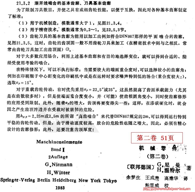

发表于 2011-3-30 17:54:32 | 显示全部楼层 来自: 中国山西太原
几十年前都有了 ,怎么批准的专利 。
8 x/ Z/ O, N# D! k6 ~
: H& N, m5 M: q4 a 2011-03-30-003.JPG
