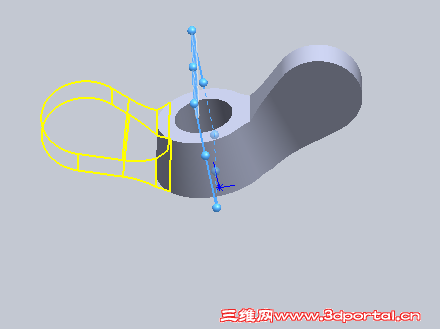

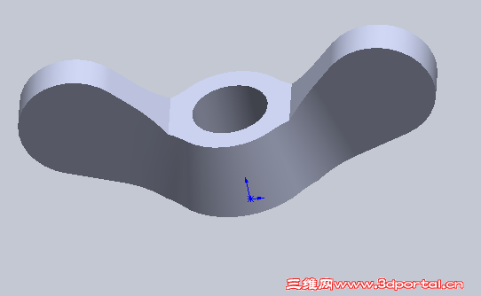

这个图是怎么画的? clip_image002.gif 能不能详细讲解一下思路啊,大家不要见笑哦
发表于 2011-3-26 09:29:22 | 显示全部楼层 来自: 中国新疆乌鲁木齐
中间凸台用旋转,两侧耳朵用实体合并,再和凸台合并

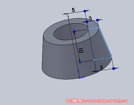

我画了一个,不知道对不对,请大家指教~~~
5 i; }. `1 H. z6 g1.旋转中间部分(图1)+ ~9 U: t. z/ B# i, P

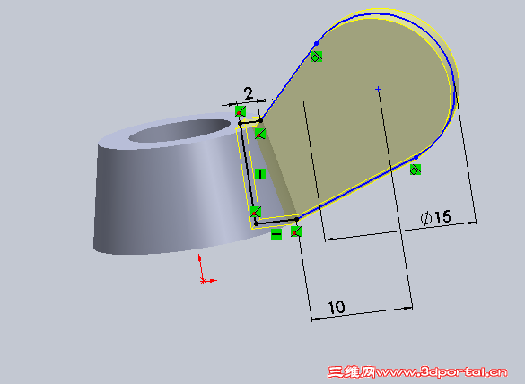

% J7 E, |5 g+ H0 z2.拉伸耳朵部分(图2). j8 M% i& Q) e, a" {

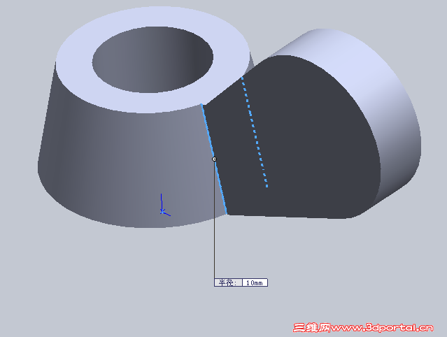

3.倒角(图3、4)
/ w% k) A2 n7 E) |4 C 3.png
, Q9 ?0 K3 d; x6 ^ 4.png # w# m1 n0 f6 n

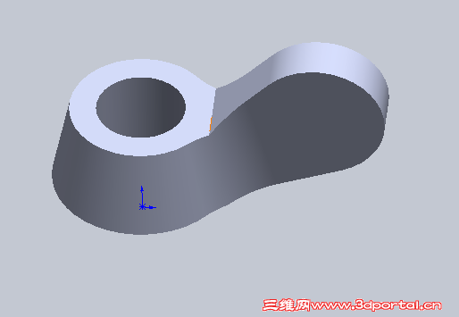

4.镜像(图5)6 V+ l. e( [2 ]$ M% n" `' q& O! e" Y
' Z) y& H, e& u' k! N5 G! y完成' |" A! H; ?  S, ~: J" n  B
