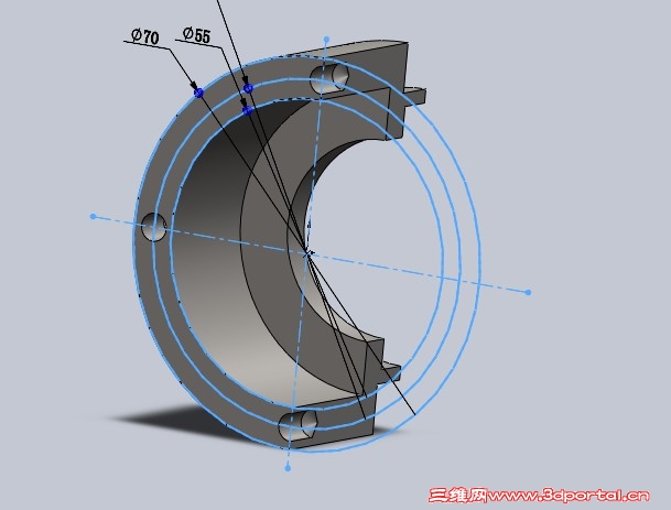

01.jpg 我现在画了一个圆柱形的轴承座,在它底面打4个螺孔,我用异形孔做的,类型也选好了,在位子那块,我怎么也不好设孔与圆心的距离是多少,旋转45度,请问哪个高手说说画孔,然后是孔的定位这个怎么做

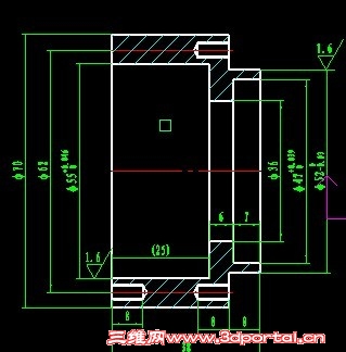

 楼主| 发表于 2011-3-25 22:12:32 | 显示全部楼层 来自: 中国江苏南通
就是想做这个实体,较简单我才学的
发表于 2011-3-25 22:37:50 | 显示全部楼层 来自: 中国山东威海
如成角度,最好做辅助线,然后添加约束,点与线重合,在标注原点与孔的点的距离

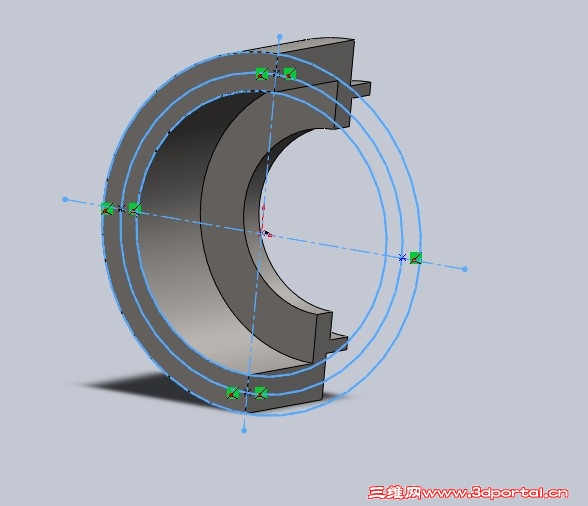

发表于 2011-3-26 08:30:48 | 显示全部楼层 来自: 中国上海
在你想要做异型孔的面上先画好辅助同心圆,画辅助线,线条的数量与你开孔的时数量有关,然后几何约束。- c$ G9 D$ T' C( Y% E
6 R: \/ u9 l- K% ]" x$ E# ^; d8 I QQ截图未命名2.jpg
4 n9 C# h* w  i. b% z, x
chenjun520601 + 3 应助
发表于 2011-3-26 09:16:11 | 显示全部楼层 来自: 中国新疆乌鲁木齐
先打孔,然后双击孔特征,编辑孔草图,就可以定位孔位置了

发表于 2011-3-30 22:04:13 | 显示全部楼层 来自: 中国浙江温州
先打一个空,直接圆周阵列1 |- Y: b# `/ Z4 @* k8 a" u
7 v/ u* f# `! p+ t* H) S2 C' K或者直接尺寸约束也很简单
发表于 2011-4-2 08:30:10 | 显示全部楼层 来自: 中国江苏苏州
在异型孔设置中标注空的位置就可以了啊
