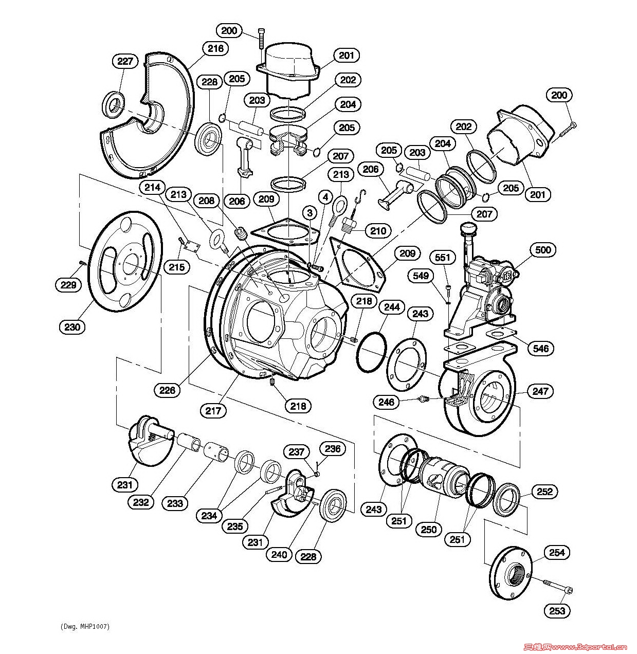

附件爆炸图中序号216及247的零件的局部剖切 用Solidworks怎么做的  麻烦指点 谢谢

关于SW爆炸图中局部剖切.jpg , s2 N" A; N# T$ J
这是楼主发的附图。

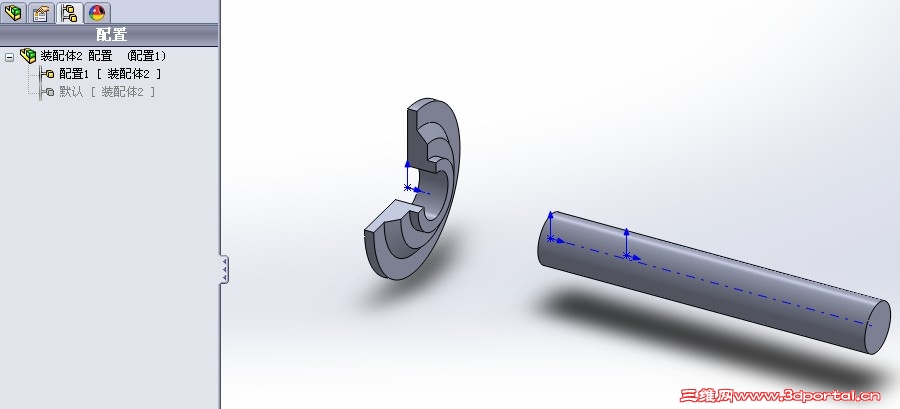

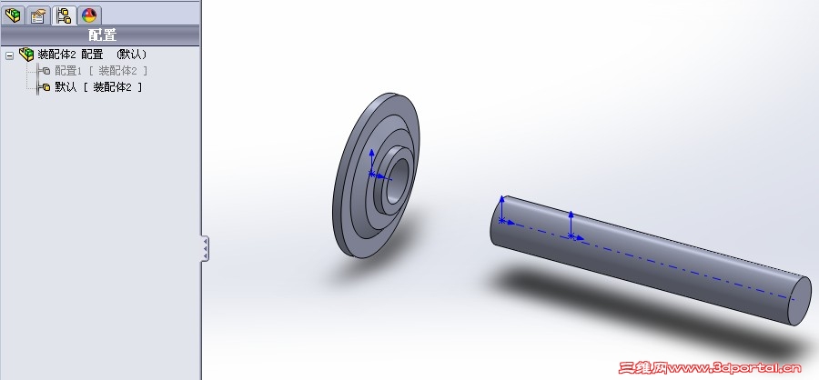

5 p- k" L" K% O% H- o( g

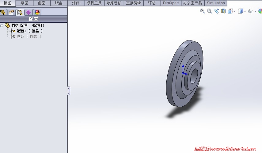

% {  O9 B# \: C, }% ^7 z! ?/ L用solidworks配置功能,先画一个完整的该零件(其配置名称为默认),0 L2 y! z% ]: I
5.jpg 5 F" _+ s6 j" T- l( @! a; h% t

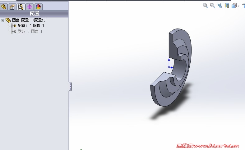

然后添加配置(配置名称为配置1),在配置1上将该零件的1/4切掉,
6 b; W! j4 n, W: H  ?! w% R" W 6.jpg   y8 V, \5 w$ F6 O# }8 k& z4 h
在生成装配体的时候也是这样,装配体的默认配置下该零件的显示状态为默认配置,装配体的配置1状态下该零件的显示状态为配置1,
  N* C3 {% Z5 _ 8.jpg 0 L) y- [# y( u1 G
7.jpg 3 i/ ?6 K9 s- I1 z5 R

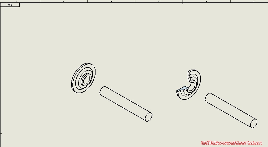

在出放射工程图的时候就让右键单击该装配体让其显示状态为“配置1”,在将放射视图上的零件剖切部分添加上剖面线就行了
: k3 }, |- K0 B9 T3 wsolidworks的配置功能是很强大的哦,所有的标准件都是用配置功能实现的,同一标准的不同规格的零件都是用配置功能实现的,他们就1个文件,在不同的场合让他们显示不同的配置就行,如果配置比较多可以做成一个表,形成数据库,就是我们现在用的toolbox。希望可以帮到你。
