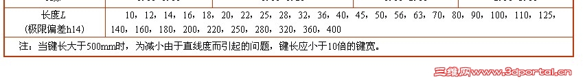

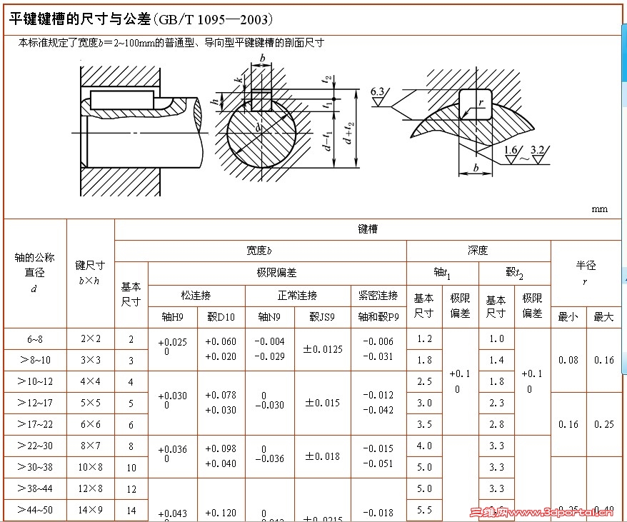

轴头的外径是43mm长是55mm,怎样设计转子键,并怎样标注尺寸
发表于 2011-3-24 13:19:54 | 显示全部楼层 来自: 中国湖南岳阳
轴头宜选42,键宽12,长45。请参考手册。
