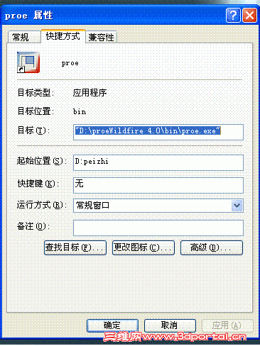

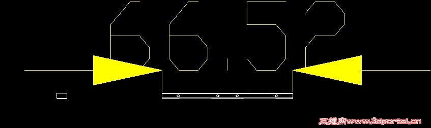

proe中我设的比例是1:10,工程图转成cad后,比例变成1:1,也就是变为实际尺寸,然后用scale缩小10倍,标注尺寸也缩小了10倍,而且尺寸标注样式变得很大,请问如何保持proe中工程图的原本样式不改变呢?

发表于 2011-3-24 14:39:56 | 显示全部楼层 来自: 中国上海
本帖最后由 121911 于 2011-3-24 14:57 编辑 $ Z. c+ {, m2 j( U# t
% ~* `2 F8 y: \! c, n
1# fengmu
6 H- |0 K/ T! H; A6 ~  o下载peizhi附件,放在D盘(别的盘也行,但要和起始位置对应起来),右键PROE快捷方式,属性中设置起始位置如下图:+ {" n/ @1 i, z
1.GIF " u7 {3 A6 W9 G4 v, O
祝你好运
peizhi.rar
2.65 KB, 下载次数: 11

发表于 2011-3-24 18:07:43 | 显示全部楼层 来自: 中国广东广州
有个插件来的。但是转换后还是有问题。4 a: t! Q2 C+ W" d7 E! Z6 k3 q1 c
尺寸大了,整体修改变小就可以了。
