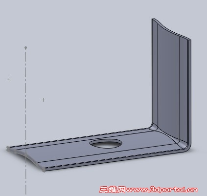

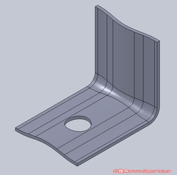

这个零件我本来要用钣金来做的,但是因为有弧度,不能完成折弯,最后只能有扫描作出,请教各个大师,用钣金如何来做,谢谢
发表于 2011-3-24 09:35:47 | 显示全部楼层 来自: 中国江苏苏州
这个用SW标准钣金模块是搞不定的,不过在PROE或者SW插件中应该可以。

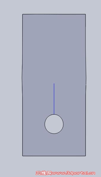

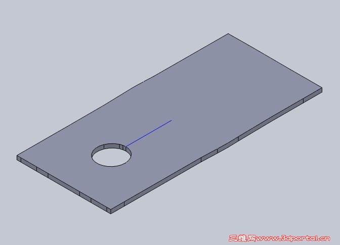

1 ^! x! O9 s3 d% j% u: w& Q2 [用插件可以啊!你可以试一试. 截图00.jpg 截图01.jpg 截图02.jpg
 楼主| 发表于 2011-3-24 10:30:16 | 显示全部楼层 来自: 中国四川泸州
插件,什么插件请楼上的哥哥告知下
发表于 2011-3-24 11:43:49 | 显示全部楼层 来自: 中国北京
logopress,一种专业钣金冲压插件!
