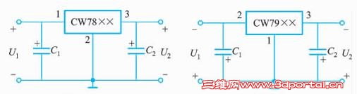

(1)如图所示电路中,7805输出电压为+5V,问题:如果接地点移到+号端,是否输出-5V?& Z1 J1 L; R2 W6 F  v
(2)如图所示电路中,7905输出电压为-5V,问题:-5V是什么意思?输出电压的方向是由+指向-的,按此理解,7905输出的仍是+5V?因此-5V是指输出-端对参考点的电压值,因此输出-5V电压说明是否准确?

是正是负关键看参考点的选择,如果你需要从一个有中间抽头的变压器整流出正负直流电就需要用到78和79两种
