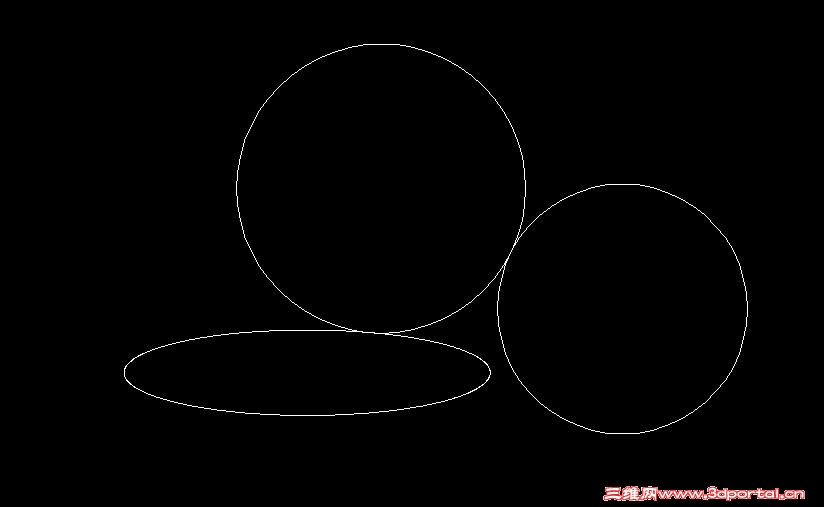

snap006.jpg ) Y; x9 ]- I3 _3 }+ ~) E4 @' i
5 V, z* e: L# }1 m* }, F5 F如图,大家画画看。不能用约束
发表于 2011-3-23 15:01:00 | 显示全部楼层 来自: 中国黑龙江哈尔滨
这个我没画,但你可以尝试用下列方法/ P- N% _+ _3 v4 b  N
1、osnap只设置tan切点捕捉,然后画圆--ttr切点切点半径模式--切圆--切椭圆--给半径$ t! C2 s  M' A9 k
2、如果纯椭圆找不到tan切点,可以尝试做用pline线拟合的椭圆(用专门参数控制),在找切点

发表于 2011-3-23 16:06:21 | 显示全部楼层 来自: 中国辽宁
用"圆角"命令(fillet)

发表于 2011-3-25 09:21:21 | 显示全部楼层 来自: 中国山东菏泽
先把椭圆和右边的圆画出来,再执行“相切,相切,半径”画圆命令就可以啊。

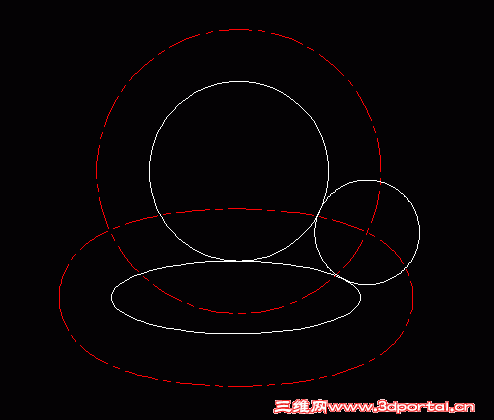

发表于 2011-3-26 12:58:51 | 显示全部楼层 来自: 中国江苏南通
这个没难度吧,将椭圆和圆向外分别偏距R,在交点处以R为半径画圆即可。
