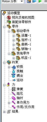

怎么在2011中找到类似于cosmosmotion的工具条

07以前是单独的工具条% d4 z% \3 V) l. n
08以后就集成了
# S# ~. O, J+ |6 u6 O9 E6 d- G在配合里有motion的定义2 Z, u% Z& g$ l+ W
在做仿真的时候要选motion分析结果工具条也集成到动画里了 2# zouliangxy

我也是这种情况,不知道是什么原因,但如果打开有运动分析结果的,这些工具条就是有了,研究了很长时间就是没办法让这工具条显示

你打开的是07的文件,应该是不能编辑的

我装的是sp0版的,cosmos是要单独安装授权的!也就是说你还没安装破解呢,我也苦于找不到破解文件!

应该是用07版做的,在11版本中打开就会出现上面的情况。
