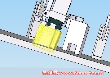

怎么把它下面多余的除掉,我用了你说的包含 ,但还是不行。希望大家帮帮忙,呵呵

想让别人帮忙处理你这个问题,你必须把你的全套模型上传,否则别人是帮不了忙的,因为站在别人的角度,既然别人说包含,编辑可以解决,那他自己弄的模型就一定可以,但你说你的不行,别人又没有办法去拿你的模型做测试,所以这样是无解的!

最简单的办法就是布尔运算,但SE的布尔好像不太好使,建议进入单个零件在组建模式下的编辑状态,然后画一条线把这个零件下部分直接切掉,画草图时以下面那个平板(底板)作为参考,或者直接抓取平板边缘线作为草图

还没解决呐?装配中除料和装配中编辑零件都行的啊。

就是用“包含”。

最好有源文件  那么大家可以帮你看看到底怎么弄  你只说包含不行,是不是操作有误还是别的 所以有文件最好
