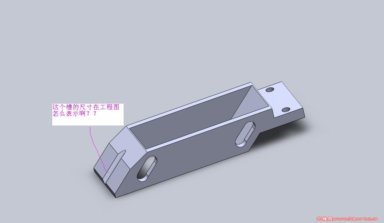

; d/ v( O" l$ d+ E% J8 ]请大家帮个忙:这个槽的尺寸在工程图里怎么表示?是用6个大的圆拉伸切除的  9 M/ h1 \  T$ h& i2 J, ~
1 M: Y2 q" l% v% Y9 ]" u4 L+ w" K4 U# R* ^  p* S/ a

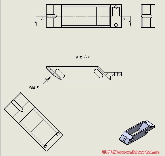

未完成的工程图:(k向视图没用)# T( `, U, u! O  U2 @
未命名.jpg + g% e  d/ ?( X3 e$ s
画好的零件和未完成的工程图在附近里,大家帮忙搞下。 搞了一下午了,就是表示不出来,找不到合适的视图

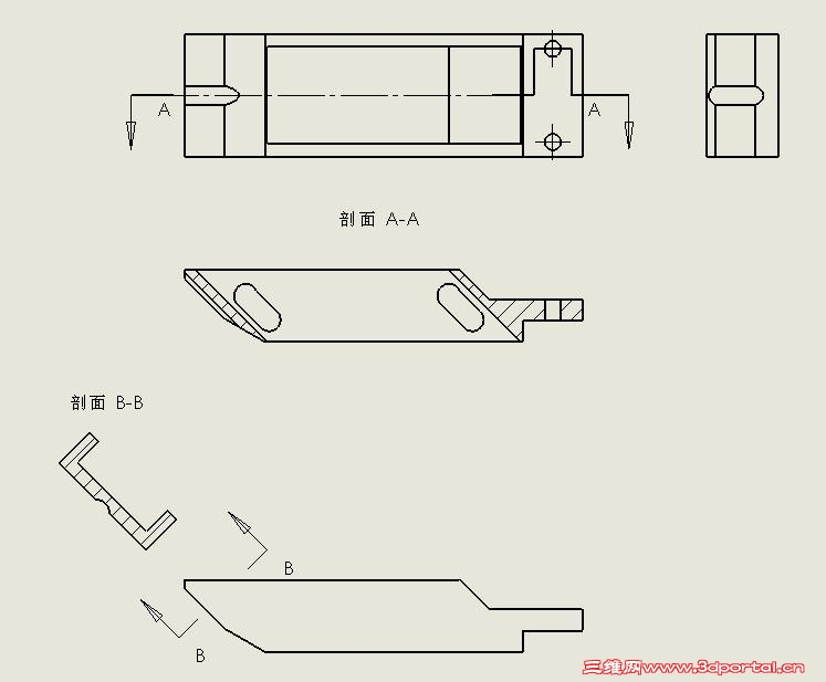

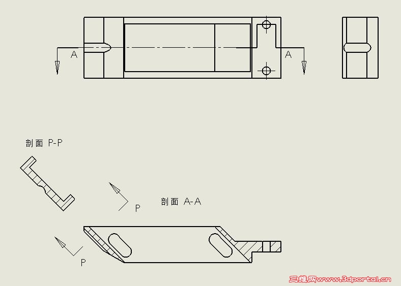

经前辈提醒圆弧尺寸可以标了,
* M- K. d/ f5 b  a7 a3 W# B) C& n5 b可是还有个疑问A图和B图 哪个图符合规范?* ?( Q4 G' ^% Y1 L3 P
A: A.JPG
2 a6 a* D0 x4 x9 p6 T5 AB: B.JPG
发表于 2011-3-21 09:49:00 | 显示全部楼层 来自: 中国北京
A、B基本是一样的,但是B比较明了!
发表于 2011-3-21 13:08:42 | 显示全部楼层 来自: 中国辽宁沈阳
B比较好,没有重复视图,干净明了。
