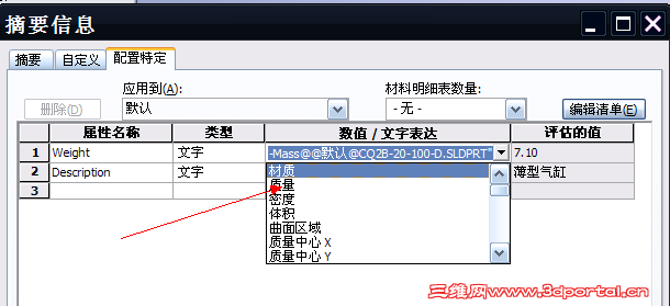

在SW中画了一个零件,并赋予了材质,但测量质量的时候为何其密度始终为零呢。??郁闷!
 楼主| 发表于 2011-3-20 14:07:39 | 显示全部楼层 来自: 中国浙江嘉兴
还有,怎么让零件的重量自动添加到工程图中。??
发表于 2011-3-20 15:25:56 | 显示全部楼层 来自: 中国广东佛山
因为密度默认是0,所以你计算出的重量都是0.先设置密度。如果想在工程图自动添加重量,在零件属性里增加一个属性值,如下图 1.png 然后在工程图链接那属性即可

本帖最后由 kolzf1103 于 2011-3-20 15:51 编辑 1 b$ `, f' o! M5 z% J3 n) P% f
2 s$ R, v. s' h  }9 ~3 d哪里设置密度。?       不过在这里总能很快得到帮助,感动啊~~~

给零件赋予钢的材质后,用SW测量其质量时显示密度为0.01,但给出的质量貌似是正确的。。

发表于 2011-3-21 09:43:01 | 显示全部楼层 来自: 中国广东佛山
密度在“选项”——文档属性——材料属性  那里设置

情况应该是这样的:密度是0.0078,SW舍入成0.01了,但结果是正确的。  恩!
发表于 2011-3-21 12:06:26 | 显示全部楼层 来自: 中国浙江杭州
测量框里有选项 改密度数值或小数位即可

) {7 Q- w1 L" ]" P3 F/ N重生成一下
