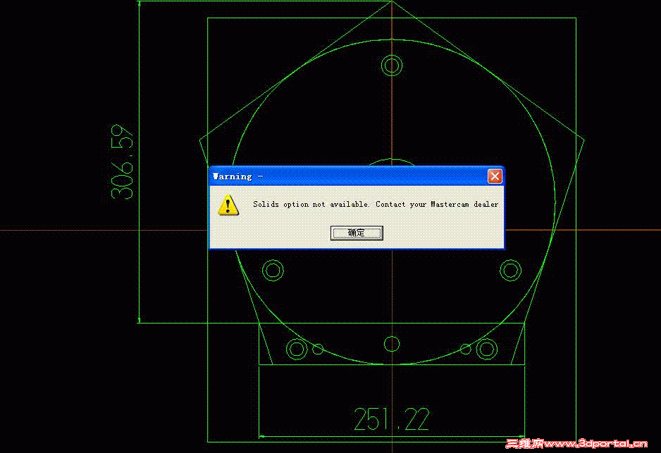

我的实体功能都打不开!到底这么怎么回事??

“实体不可用,请联系经销商”
% T* M: V0 j& g$ Q2 _1 n你什么版本,没有破解好
发表于 2011-3-20 16:30:36 | 显示全部楼层 来自: 中国浙江杭州
9.1就用magnitude补丁就行了,我编程调机就用这个

发表于 2011-3-27 00:20:04 | 显示全部楼层 来自: 中国广东深圳
x5的实体功能都不行。
发表于 2011-3-27 03:45:59 | 显示全部楼层 来自: 中国广东东莞
试试在属性里加上 x:\Mcam9\MILL9.EXE /S    看看....
 楼主| 发表于 2011-4-20 12:47:25 | 显示全部楼层 来自: 中国江苏苏州
11# ricky300 5 @4 J5 I$ }5 u
这方法很好·!!这是因为什么~~现在问题解决啦·~高手·~~
