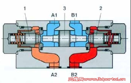

[求助] 请问叠加式双液控单向阀可以将一侧阀芯抽出改为单液控单向阀吗?
发表于 2011-3-19 15:52:22 | 显示全部楼层 |阅读模式 来自: 中国山东济南

  O+ [/ b; {3 ^6 h% z3 J. y这样做的话有问题吗?

如果是以下形式的叠加单向阀,我觉得可以。我以前也有过。
: n$ F/ {. ^, w& r$ V' O

如果是以下形式的叠加单向阀,我觉得可以。我以前也有过。: f, w7 j% v5 s4 X4 B+ J7 ^
' u+ W7 {: z' u! U+ ^. D
1861425
3 A; U+ C0 @: b+ y机修工人 发表于 2011-3-19 17:42 http://www.3dportal.cn/discuz/images/common/back.gif
有一个问题,中间的阀芯3的限位没有了会把B的油口堵住,所以要改阀芯的话得在右面加一个顶杆限位

发表于 2011-3-20 07:47:05 | 显示全部楼层 来自: 中国江苏南通
不可以的& L: ^2 A7 a  \/ f
# h4 G0 K# K3 y( X) |6 N双液控与单液控内部还是有差别,改单的要更改内部定位
9619 + 3 技术讨论
发表于 2011-3-20 10:19:01 | 显示全部楼层 来自: 中国福建龙岩
就是要限位,自己专门叫车工师傅做了个限位螺栓。

 楼主| 发表于 2011-3-20 11:19:02 | 显示全部楼层 来自: 中国山东济南
因为在现场发现的问题,如果能直接改的话,就不用再发货了

发表于 2011-3-20 19:29:03 | 显示全部楼层 来自: 中国河南安阳
应该可以改,但需考虑内部的结构适当的调整。
