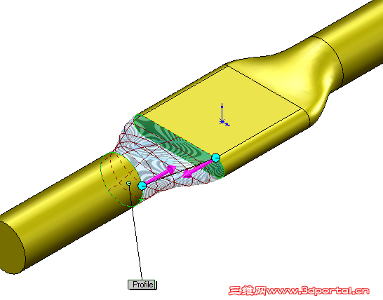

如何在一个圆棒料上挤压成型一个饼状结构,请大师提供帮助

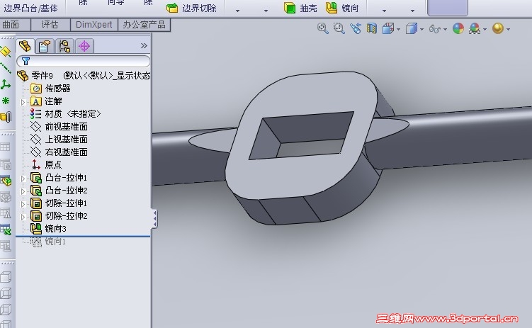

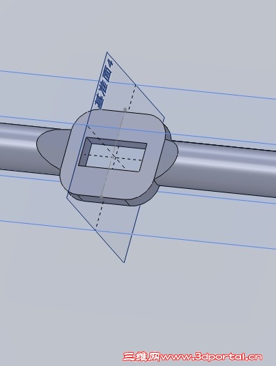

是要造型,加工很是很容易的,造型怎么做,哪个知道提点下
* X; B: w& c4 N: z" e还有就是,造型出来两边是圆弧的,我组哦的是后来整的

放樣過度即可

未命名.jpg 主要是做斜度,我用的是拉伸切除,注意拔模角度

我感觉楼主的意思应该是如何让圆棒料通过挤压变成大鹿画的图那样 关键是一个加工过程通过造型特征表达出来 不知道是不是这个意思

这是一个典型的放样,在其它三维软件都有,希望大鹿把零件传上来大家学习。

6# 大鹿 哥哥是两端放样还是一端放样后镜像的
