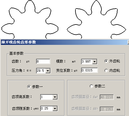

CAXAr4 同样存在压力角偏大的齿轮无法绘制出.例如我的齿轮参数:
' t8 d# W. i% o0 q1 r模数为3.997,压力角为29.5,变位系数0.0315,齿数为8齿 ,提示,齿根圆过大绘制不出,但在以前版本中就可以绘制出.
发表于 2006-2-5 20:53:01 | 显示全部楼层 来自: 中国天津
这是画出的图。
