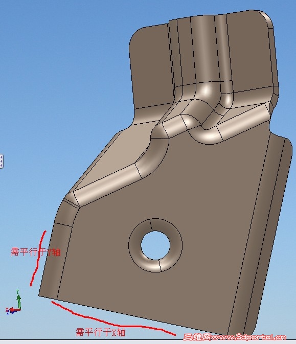

请把模型作为附件发上来
发表于 2011-3-19 12:01:29 | 显示全部楼层 来自: 中国新疆克拉玛依
先把零件改为浮动,然后给出平面和基准平面的平行或者重合关系不就行了?

3# fanzhengdele
# P. I3 |; x' O" f$ g) Y( `你说的是在装配图里面,我说是在零件模型制作里面改。
 楼主| 发表于 2011-3-19 13:07:19 | 显示全部楼层 来自: 中国广东广州
2# che-zp - A4 Y  L/ W% E( C2 Z: t
' z& F% E) H6 m3 [* S6 a- p不可以在这里面说吗?
发表于 2011-3-19 14:09:22 | 显示全部楼层 来自: 中国广东广州
哈哈 ,你把他在装配体放好然后另存为零件不就可
chenjun520601 + 2 应助
发表于 2011-3-19 16:15:56 | 显示全部楼层 来自: 中国北京
装配到零件这样也可以.
 楼主| 发表于 2011-3-21 10:31:56 | 显示全部楼层 来自: 中国广东广州
呵呵,这样也可以啊,,谢谢了。。
