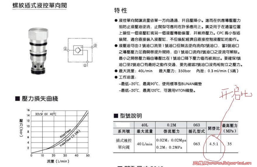

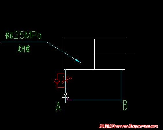

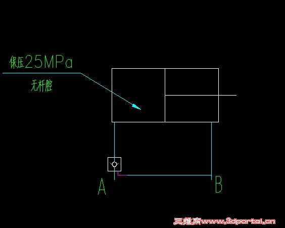

如图所示,油缸在保压后,反向动作时,液控单向阀的开启压力太大了,试验时到达了6MPa左右,同时伴有异常响声,油缸才开始反向动作,请前辈们分析一下原因,有没有好的解决方法,能够解决这个冲击的现象?
% }9 j) a( x  S3 f4 H& [6 E, D另外,这个开启压力6MPa的保压25MPa有关系,与螺纹式插装阀(液控单向阀)的开启压力比4.5:1是什么关系,请前辈们指教!!!在此谢谢了!!!

你可以在单向阀后面加个单向节流阀(或双单向节流阀)减小冲击。1MPa的压力相对开启4.5MPa的压力。个人观点。

保压时负载是否动载荷?: ]) [! l6 K. u) C0 m
有杆腔进油时压力达6,5才动作,这有个比例问题,无杆腔为25静压,返向时会有特性的

1,因为空间有限,不能加单向节流阀,插装阀接触的不多,是不是有插装式的单向节流阀。( i5 d! g  ]. U: D
2,是保压的静载荷,这个比例是怎么解释呢,4.5:1,是不是我保压25MPa,打开需要25/4.5大约是5.6MPa(我的压力表读数有误差),是不是这个概念呀?请前辈们指教!!!

你的夜空单向阀是内泄式的吧,可能因为有背压影响开启
 楼主| 发表于 2011-3-23 07:55:36 | 显示全部楼层 来自: 中国江苏常州
外泄的就没有这种现象了?本人是液压新手,请指教,这种螺纹插装阀有外泄的吗?
