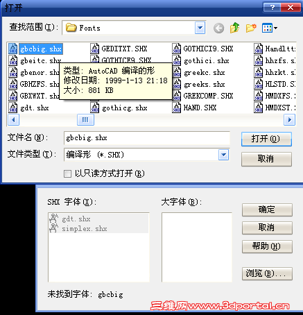

[求助] 明明字体在,为什么每次都要选择
发表于 2011-3-17 08:40:09 | 显示全部楼层 |阅读模式 来自: 中国江苏常州
本帖最后由 chaoqun9452 于 2011-3-17 08:42 编辑 6 C* X9 p) x2 f& a, c8 u# k4 s
- C+ H- K% u! U: Y
为什么“gbcbig.shx”明明在Fonts里面存在。。每次启动还是得选择一下。。。(貌似以前的是CAD可以自动读取的啊)0 u0 o; J  i7 @) q) X7 G
难道是我下的“gbcbig.shx”和原来的不一样?还是和重装了简化版本的软件有关?
& n6 q4 X3 j. _! n; I大侠来看看呢。。

这个问题一般是这样的,cad运行的时候查找自己文件的位置一般是安装文件夹和c盘ducumentandsettings里面的某些cache里,有时候由于文件搬移或者其他原因,使得查找出错,建议在这两个文件夹内部相应的font下都考一下gbcbig。shx,就应该可以了
发表于 2011-3-23 16:14:21 | 显示全部楼层 来自: 中国辽宁
"工具"菜单下点击"选项..."菜单项,打开"选项"对话框,选择"文件"选项卡,展开"支持文件搜索路径",看看其中有没有你的字体文件所在目录.如果没有,就用右边的按钮添加进去.
