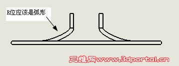

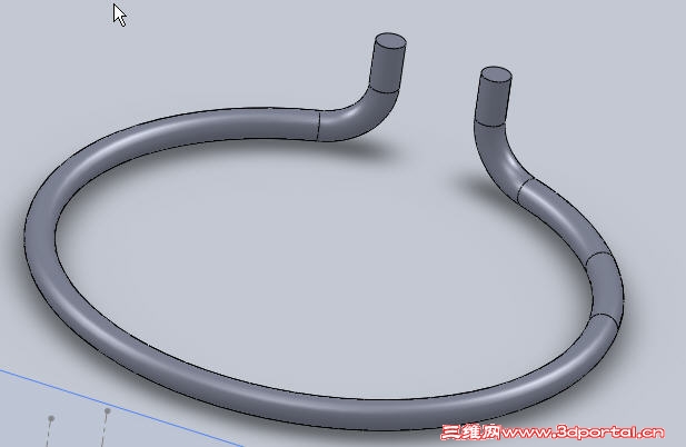

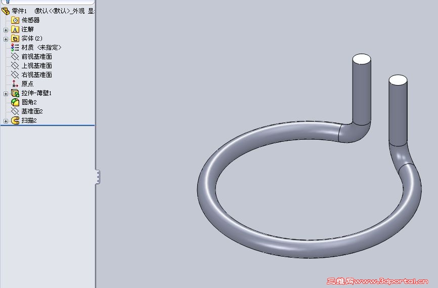

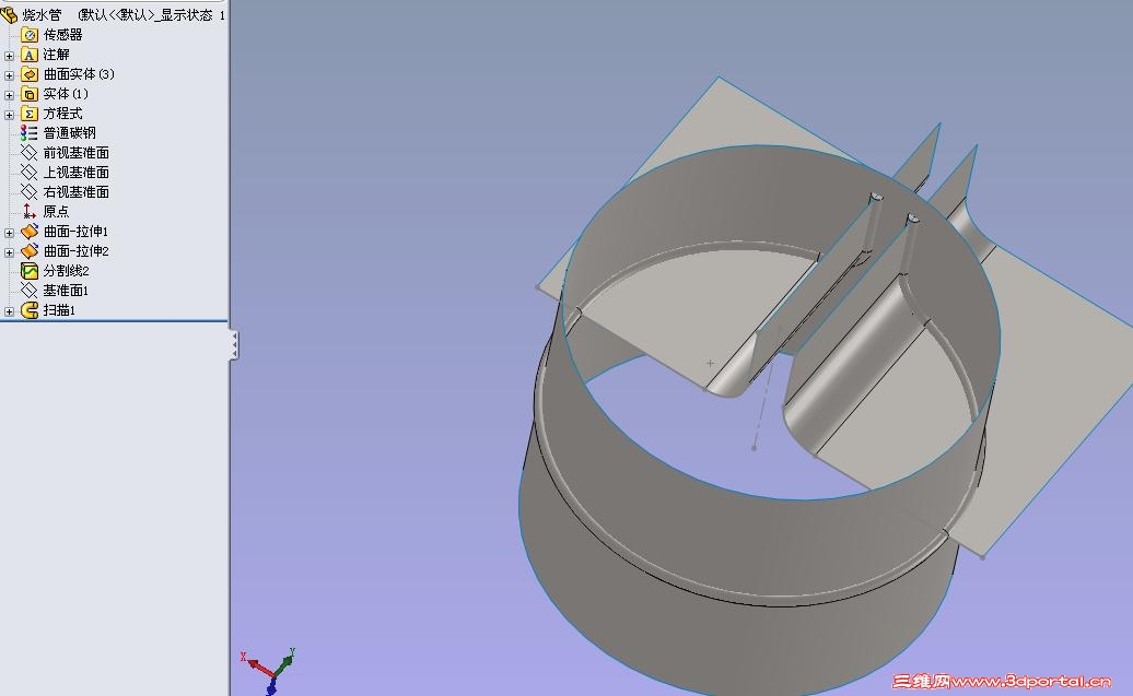

1.图(管)很简单,偶用了N次特征才搞定,惭愧啊。来论坛取经来了,请教各位还有更好的方法生成此图吗?                                                                                                                 2.图(两边投影),怎样避免两边投影。当和圆同一平面的直线等于或超过圆半径时,就会两边投影。还不是很懂 管.JPG ! O  d! V- A+ |8 {0 D, X/ g8 }8 I; S& q0 ^* v
& n% O1 N: I4 s1 W% s
使用SW2010版打开,源文件在附件里。

3D草图可以*******************

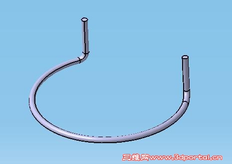

发表于 2011-3-18 14:28:38 | 显示全部楼层 来自: 中国香港
我也是刚学SOLID,是这样么?感觉线框没有CATIA那么容易调整

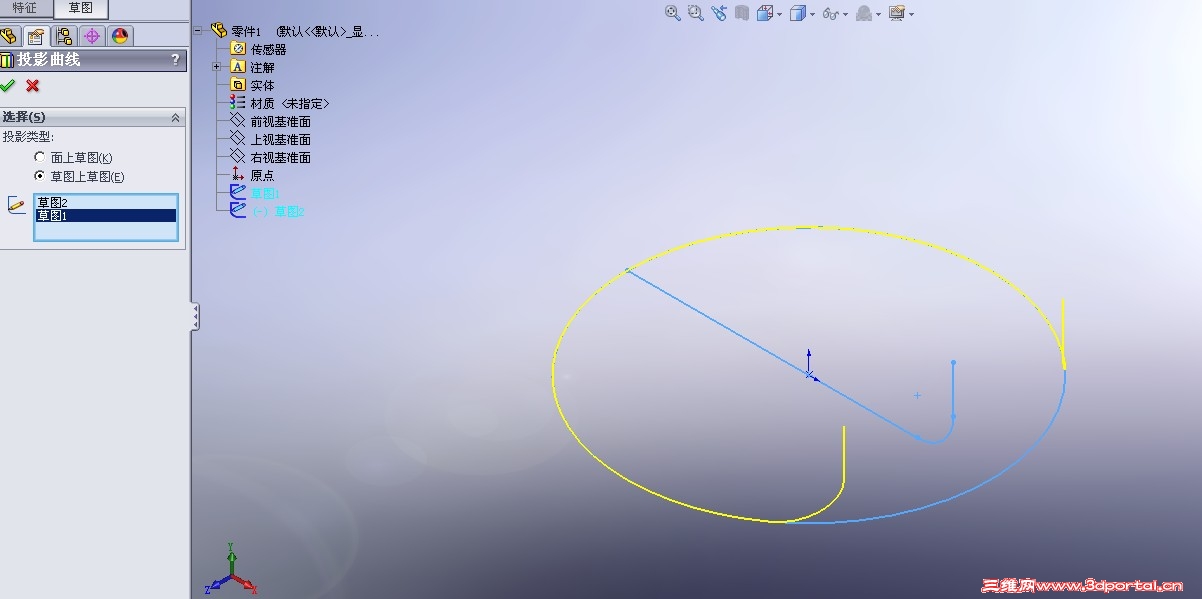

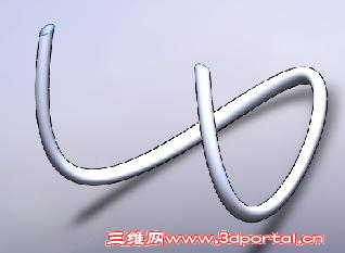

发表于 2011-3-18 14:29:46 | 显示全部楼层 来自: 中国浙江湖州
直接一次投影产生扫描路径

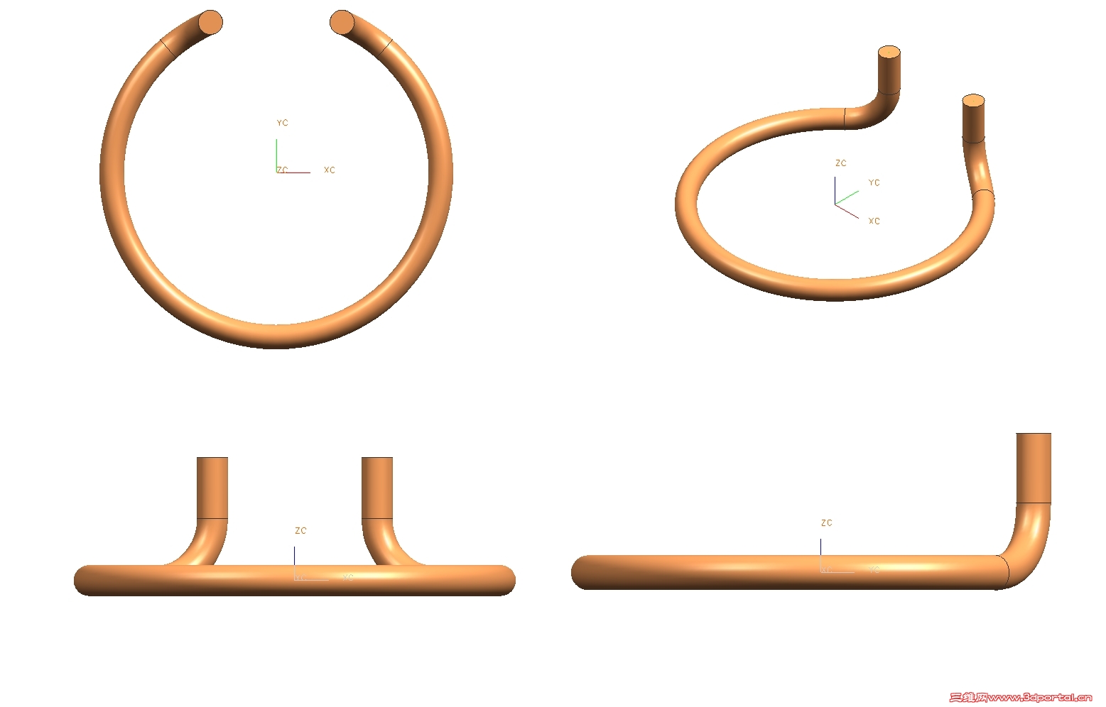

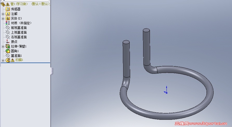

发表于 2011-3-18 16:42:34 | 显示全部楼层 来自: 中国北京
不是很复杂啊!难道我理解的不深? 截图00.jpg 管1.rar (168.57 KB, 下载次数: 41)

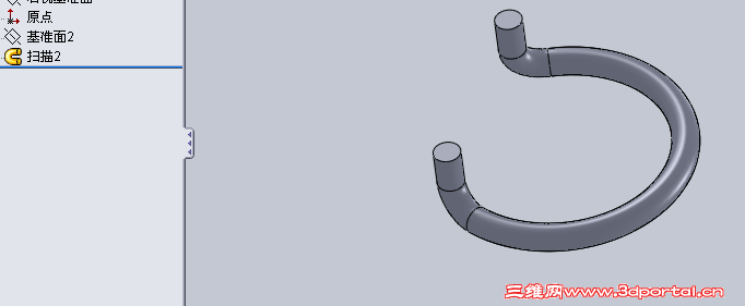

发表于 2011-3-18 17:29:04 | 显示全部楼层 来自: 中国北京
我也做了一种1 M5 v; P3 i* N" F' _3 O9 W
但与2次投影差不多
chenjun520601 + 2 应助
发表于 2011-3-18 17:33:36 | 显示全部楼层 来自: 中国北京
7楼方法挺巧妙

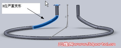

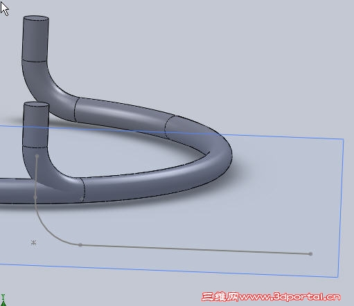

 楼主| 发表于 2011-3-18 21:21:29 | 显示全部楼层 来自: 中国广东中山
3# djiazi 4 C( [& U6 E. ?" O2 t+ P
, ]3 w* n; R2 R2 P& D# R* O我用3D草图,起脚那个R位,总是搞不出来。(R位必须在圆弧上)1 a* h+ ^6 y: B3 ]+ ^
9 c, C# L+ a1 O9 d3 O8 d3D草图烦请高手赐教。
 楼主| 发表于 2011-3-18 21:27:47 | 显示全部楼层 来自: 中国广东中山
5# chif0360 % @- P4 Y& H1 ]- l  P% e
你的方法我试过,不可行。R位严重变形了。
9 v/ b7 C# `9 X- C: T- n% u; O: E5 L
8 f3 f+ G- ~" [" Y- r3 @" |如图:
发表于 2011-3-18 21:27:55 | 显示全部楼层 来自: 中国浙江宁波
3D草图中没有办法圆角啊

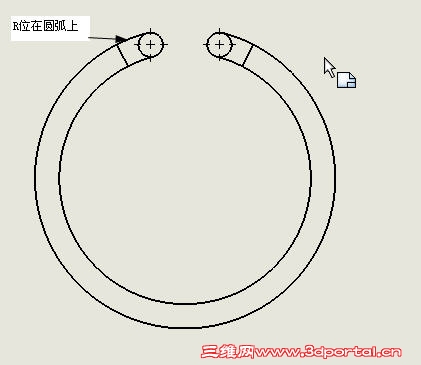

 楼主| 发表于 2011-3-18 21:32:46 | 显示全部楼层 来自: 中国广东中山
学习了,看看如何
) w; z; Q% q# j; d, i( G6 ruserpx 发表于 2011-3-18 15:04 http://www.3dportal.cn/discuz/images/common/back.gif
如果是按5楼方法生成的话。因该没有意义。3 b! e3 A8 g4 t4 H! z5 p
; S' r8 v# L; E4 ^
这个管你可以理解为家里豆浆机烧豆浆的发热管,或者一根钢筋折弯而来。所以此R位应在圆弧上。
 楼主| 发表于 2011-3-18 21:36:28 | 显示全部楼层 来自: 中国广东中山
不是很复杂啊!难道我理解的不深?186104818610490 U5 b: o9 E7 E
白辞 发表于 2011-3-18 16:42 http://www.3dportal.cn/discuz/images/common/back.gif
1 @6 v$ c& x! U" o" {
方法很另类,学习了。
; k! H; R2 ]! B; d0 D' i1 I利用平面生成R位,得到3D曲线。确实学习了。
