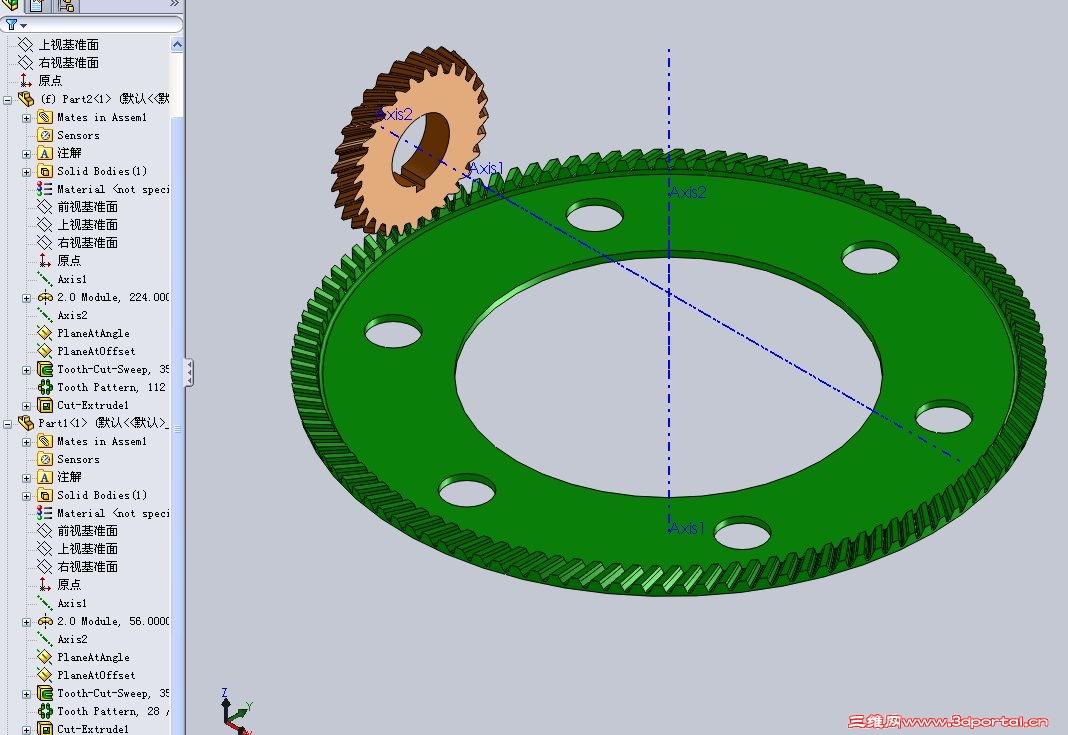

请各位指点一下,弧齿锥齿轮的SW画法,我画了一对,感觉不对。
( J' H" n' r1 s' l% Y 我画的弧齿锥齿轮.pdf (560.14 KB, 下载次数: 174)

Geartrax插件没有弧齿锥齿轮!

* A. h2 t& |5 r* X: h+ b感谢楼上,确实可以!请问楼上Geartrax安装文件多大? 截图00.jpg

112M的是目前最全的,我的只有30m。能给个链接下载么?
发表于 2011-3-22 15:46:21 | 显示全部楼层 来自: 中国北京
六楼不是112M,是11.2M。电驴上的。

零度弧齿锥齿轮不就是直的么?

为什么我安装了生成图型就死机.重起,跟本玩法用
发表于 2011-3-24 10:25:12 | 显示全部楼层 来自: 中国北京
换英文界面,Geartrax对汉语还是不太适应。

画出来的是直齿锥齿轮啊,楼主不对吧

为什么不能画几个齿呀?

用Geartrax插件不能画数量少齿(如8齿、9个齿)
发表于 2013-4-18 10:23:47 | 显示全部楼层 来自: 中国北京
老大!少了就切不出来了,齿轮有这最少齿数要求!
