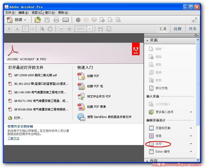

! J; U: Z$ ]+ S' O, w& {    论坛有几个朋友问我去除PDF文件水印的方法,现把我的经验介绍给大家,希望有好方法的朋友补充。; @% L3 w" P5 M5 _. }! b7 t
    以下是两个有水印的文件样本。
! P" k: u$ J5 p
/ M8 t9 F' Y# c1 ?" e* M* w
# T4 [' x. G- {( R, M    1、用ADOBE ACROBAT删除水印的功能去除。7 P4 }* y; z) @
             001.jpg 8 n& o% Z. n1 z. x4 S. f8 v  {9 d

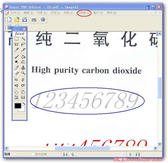

2 L! g; N& ^2 O  {   2、在FOXIT FDF EDIT中直接选中后删除。
+ E* g$ @) d2 P$ G1 B. S3 X2 t2 p
9 T! J1 ^5 e  [( H5 F3 r
- T# n3 i1 w, Q  }   3、在FOXIT FDF EDIT中进入页面编辑,用橡皮擦去除。
, J9 g( Q" V3 N6 V
. l8 s+ N) i( T4 y) C3 B4 q  a7 M( k# z. r
    4、在FOXIT FDF EDIT中进入页面编辑,用过滤器中的功能去除。大家可试试各种功能的不同效果。+ u, Q5 k" ?# k2 H% E
/ y8 X6 e/ N& h2 T1 Q) @- q+ f
# y1 G! e& E( A% J: V          以上两图是用“过滤器”中的“鲜艳”功能去除前后的效果。
