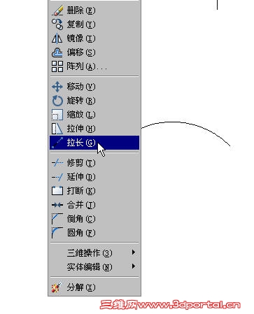

1# gaoweihe
- b4 }7 p  v' G. C: I. W: ?用修改里的拉长
woaishuijia + 5 技术讨论
发表于 2011-3-16 16:25:37 | 显示全部楼层 来自: 中国江苏苏州
; X  w7 L- P" y6 a! s& |2 V$ C4 a& }/ a5 g/ Y
用延伸命令也可以实现【LEN】

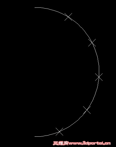

发表于 2011-3-17 12:32:46 | 显示全部楼层 来自: 中国广西南宁
定距等分比较简单

用起点、端点、半径任意画一段弧。用命令lengthen-输入(T)-输入长度回车。

1.先根据半径画出任意长度的弧度+ Q* M5 J8 S- O
2.在弧度一点画任意一直线经过这个断点/ Z2 Q8 A, c% }7 R* ]; i& U
3.用LEN 命令 DE子命令,输入需要的长度后延长这个弧度
2 v  w. t( w! [' B) ~' }0 z4 c4.用TR剪掉多于长度
" ^( d) \& h7 }  LOK了
