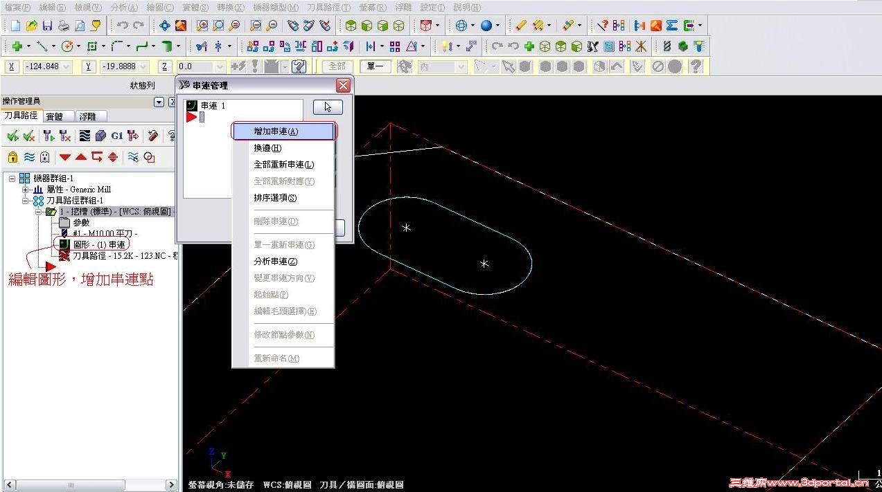

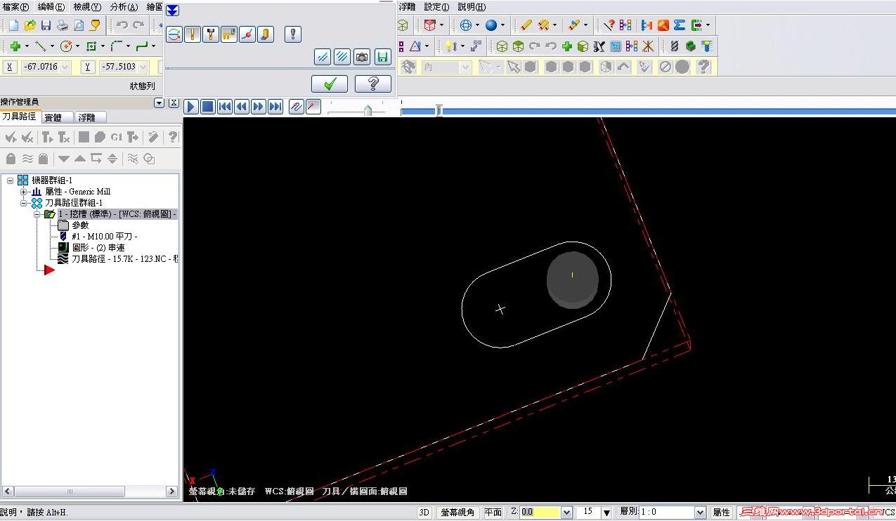

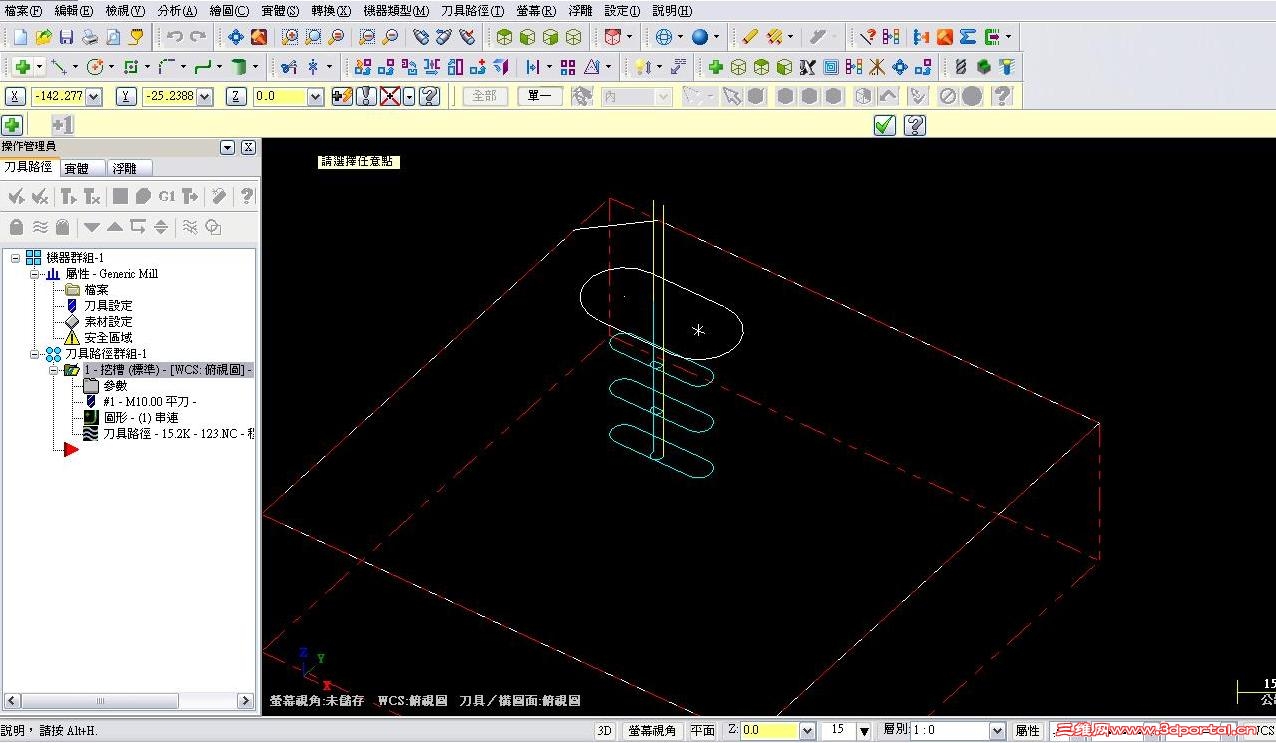

未命名.jpg 如何把进刀点设置在键槽圆心点上?
发表于 2011-3-15 21:11:41 | 显示全部楼层 来自: 中国台湾

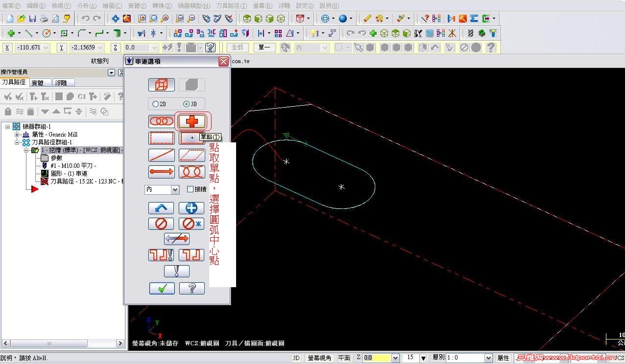

在圖形選項增加單點=>選取圓弧中心點

发表于 2011-3-16 14:03:32 | 显示全部楼层 来自: 中国浙江杭州
绘制一个点放到你想要进刀的位置,并把它加入到串联图素的最前面!

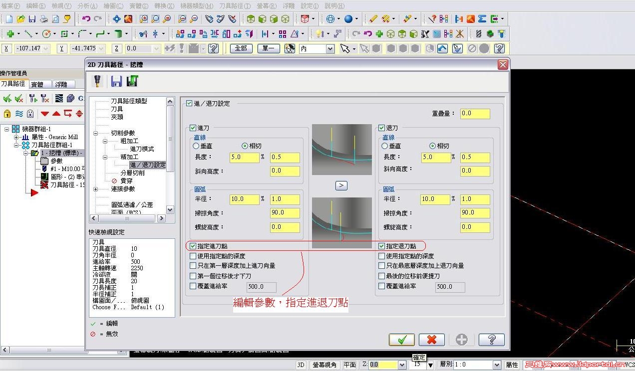

進刀在圓弧中心
