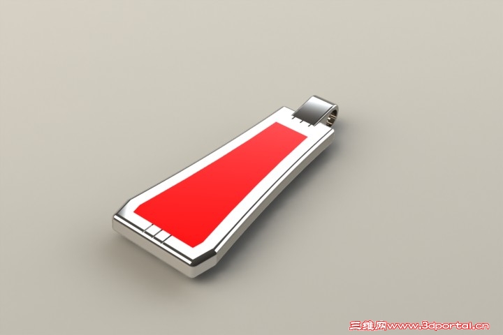

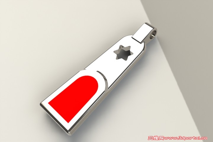

    小弟自学SW不久,主要是想用于金属产品的设计及相关的产品模具设计制作上(我主要接触的是合金金属产品,如附图),现有一问题不明,请教大家:在SW中制作产品模型的时候,需不需要先做好产品的拨模角度?或者是先做好模型,再通过产品分型后自动生成为拨模角度? 09款钥匙扣效果.JPG 10款钥匙扣效果.JPG

在前期造型的时候最好考虑下分型.加上拔模度.如果前期不加拔模.你在后面分模时一样要加拔模.但会难的多
