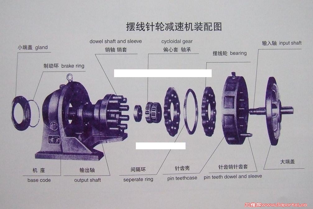

在论坛里看到关于摆线针轮减速机的安装问题,有的人回答的没有着重主要点,根据经验,有四点,1、一对摆线盘安装是唯一的,正反面方向或是圆周方向,简称2方向;2、根据拆下时摆线盘上R或L的钢印标记确认上述2方向的位置不要搞错;3、一般钢印在2个摆线盘外侧面或同一圆周方向;4、把一对摆线盘装入摆线柱销时,应是没任何阻碍的一个唯一的位置,如有轻微的阻碍,硬用力按入,一定会发生故障。 hj5802511_200711131836332632.jpg
