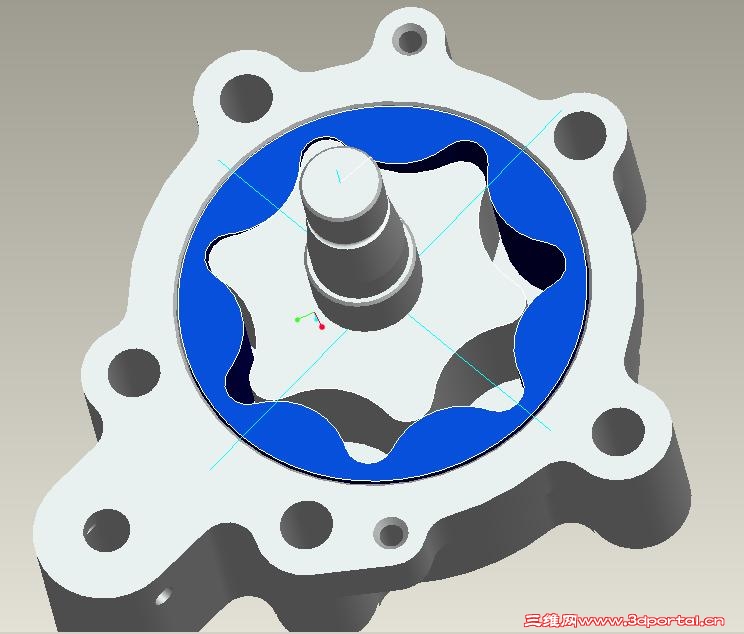

请高手做转子泵的运动仿真

9 f4 N6 h9 Q' b" p话说你的模型?
* o2 d& I9 o  V到底实现什么样的运动要求?
 楼主| 发表于 2011-3-16 08:02:56 | 显示全部楼层 来自: 中国山东烟台
典型的转子泵,运动方式:内转子通过轴的带动做转动,外转子在泵体内做旋转,动力是内转子提供的。所提供的模型中有运动条件的定义,但出现了运动干涉情况,应该是定义的不准确。期待高手。

6# youthwei / C3 n' H- e, u  J7 x
  K/ C6 l' q( A* H( S% Z7 U. j用内外齿轮传动定义应该可以。 但要是3D模型不对那就没有办法了。 如齿形不对,分度圆不相切 。

发表于 2011-4-24 15:30:03 | 显示全部楼层 来自: 中国山东菏泽
看样子是摆线齿轮,是定轴转动吧,没试过,很难吗?可能是位置关系难确定吧,下来看看。
