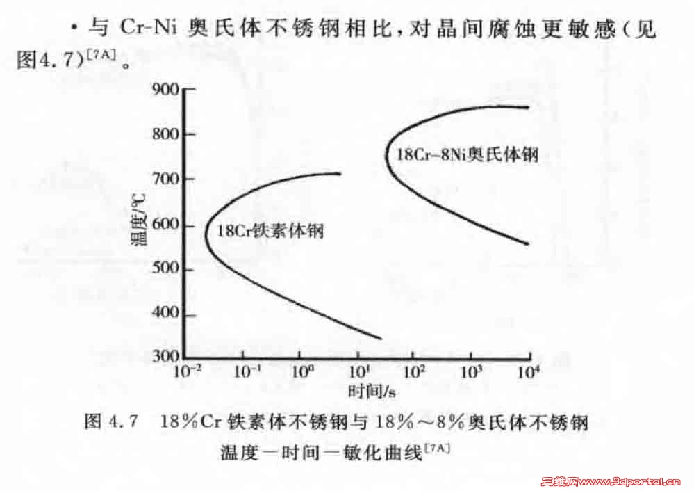

首先,《不锈钢概论》(陆世英著 中国科学技术出版社)62页有“传统铁素体不锈钢的缺点.....对晶间腐蚀更敏感”的描述。这个描述和你的题目向左。" Q" l0 m' D& w# ^1 c2 u
另外,敏感-不敏感应该是有前提的,是不是相同含碳量、相同的敏华时间、A钢同F钢比较。如相同含碳量0.08%,敏华时间20min,F应该比A易敏化。: x) c" G+ d* Q" t1 ~# }
如果非要解释你的题目,我分析应该是:高纯度F钢含碳量通常很低<0.015%,Cr是F的强化相,含量通常很高,Cr在F中的扩散速度远高于A中的速度(这是事实),故即使经过敏华温度、形成碳化铬,但晶粒及晶界处Cr含量还是高于11.5%,即使做晶腐试验也不会表现出腐蚀,故对晶间腐蚀不敏感。这似乎有点偷换概念,希望能帮上你,并能找到正确答案。
