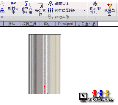

[求助] 转换实体操作 如何选取圆柱的母线 我记得好像要用到键盘操作的
发表于 2011-3-14 21:04:22 | 显示全部楼层 |阅读模式 来自: 中国黑龙江哈尔滨
转换实体操作 如何选取圆柱的母线 我记得好像要用到键盘操作的  大家知道吗
发表于 2011-3-14 21:19:57 | 显示全部楼层 来自: 中国河北石家庄
在草图下直接点取母线不要点面
发表于 2011-3-14 21:24:17 | 显示全部楼层 来自: 中国浙江杭州
& r* }1 D2 C& f$ J
2 `& m% i1 W) m5 U# M- ]" ?) h0 Z不需要任何键盘操作,显示 2011-3-14 21-23-03.jpg 时选择即可,但是要注意在选择时不要打开边线过滤: 1111111111.gif
asdolmlm + 2 鼓励参与
 楼主| 发表于 2011-3-15 09:07:11 | 显示全部楼层 来自: 中国黑龙江哈尔滨
不是这样的 有键盘操作的 然后选择的母线不在边缘 而在面上出现
发表于 2011-3-15 09:39:28 | 显示全部楼层 来自: 中国北京
光标捕捉后右键选择也可以!其实方法很多。
