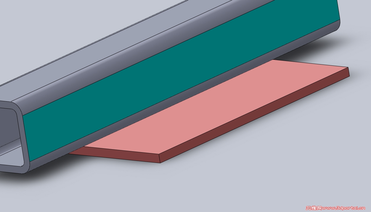

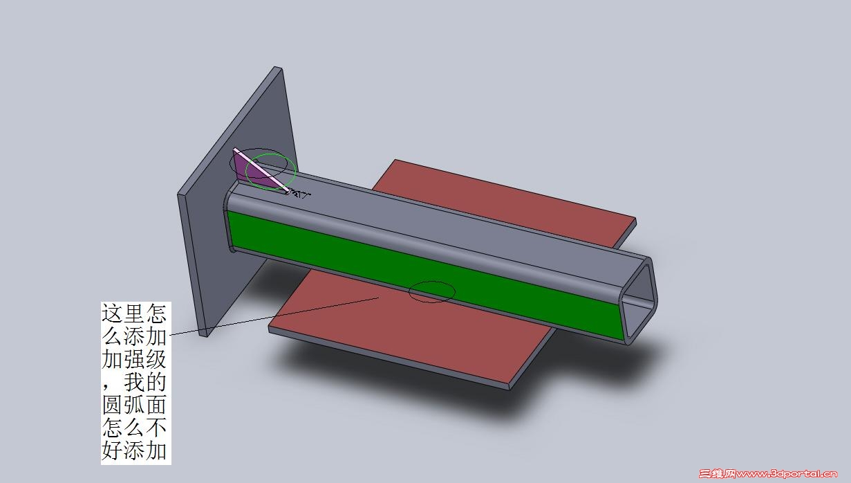

菜鸟求助,怎么使方管和板材添加加强筋板,,我试的怎么不可以,??

不多说了,这个东西很简单的啊,我做成了,你下载吧。

楼上的也是一种方法,附件我看了,好像得合并,各位大侠,有没有更简单的,直接在焊接件里添加加强级??和焊缝?

我试了  ,,你最好不要用结构件来加筋,,还是自己画拉伸的来加,,我也纳闷 怎么用结构件加不了筋,,自己画的拉伸体就可以加筋

不能加是因為乃的柱先取了圓角。。。' P! n' _" u' R
先加筋,然後在圓角就可以了
