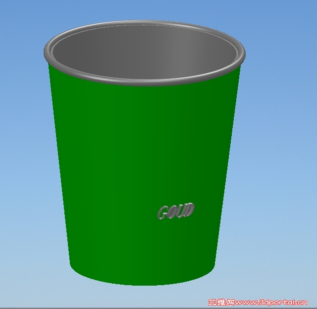

[求助] 小白求教包覆问题

 楼主| 发表于 2011-3-14 15:02:18 | 显示全部楼层 来自: 中国浙江台州
来个大哥教教我吧!!!!!!

 楼主| 发表于 2011-3-14 15:20:04 | 显示全部楼层 来自: 中国浙江台州
3# 88072700   我知道很简单,但是我包覆不上,能跟我说下过程么!!!为什么我那面选不上!
发表于 2011-3-14 15:21:46 | 显示全部楼层 来自: 中国广东佛山
你的草图基准面有问题   要把草图基准面修改到杯子的面上
发表于 2011-3-14 15:31:22 | 显示全部楼层 来自: 中国辽宁朝阳
你看看吧,就是基准面的问题

 楼主| 发表于 2011-3-14 15:39:22 | 显示全部楼层 来自: 中国浙江台州
能教我下怎么把基准面修改到杯子上面么?我不太懂 5# 88072700

 楼主| 发表于 2011-3-14 16:12:09 | 显示全部楼层 来自: 中国浙江台州
我的是08版本的,打不开哦 8# 88072700
 楼主| 发表于 2011-3-14 16:13:12 | 显示全部楼层 来自: 中国浙江台州
恩,是不是包覆都要把基准面放在最前面? 6# LYNUFO
发表于 2011-3-14 18:59:16 | 显示全部楼层 来自: 中国河北唐山
包覆文字的基准面须与锥面平行
