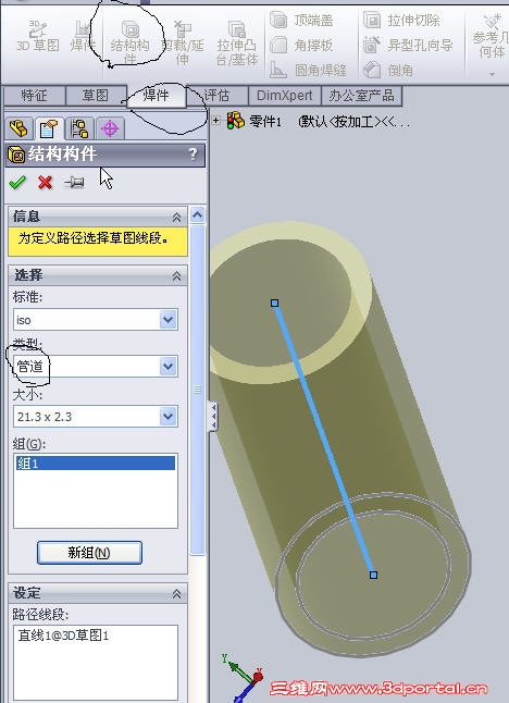

[已解决] solidworks里有画管道的工具吗?
发表于 2011-3-12 20:45:02 | 显示全部楼层 |阅读模式 来自: 中国江苏南京
发表于 2011-3-12 20:54:04 | 显示全部楼层 来自: 中国广东中山
用焊件工具,里面有个结构件。不知是不是这个。

发表于 2011-3-13 08:00:02 | 显示全部楼层 来自: 中国江苏苏州
我的里面结构构件太少,,自己添加结构构件总是失败,,怎么回事啊 ,难道不可以添加设计库中的内容??????
发表于 2011-3-13 10:00:27 | 显示全部楼层 来自: 中国山东济宁
- B8 P! {1 D9 a: e6 `. B) o; Z, `: x" r9 }: u9 j/ y; M
可以添加的,5 C8 h  V0 I5 N
1.你可以自定义截面图形,以后画结构件时随时可用, F) d" g; _4 j$ P
2.你可以修改具体构件的尺寸,比如你的截面图形是直径20的圆,而你最终需要的直径25的,你就可以先做成20的,生成结构件后,找到该特征下面的截面形状草图,修改草图。这一点是俺自己摸索出来的,教程上没有,换了别人,给多少钱俺都不会教的!

发表于 2011-3-13 11:28:18 | 显示全部楼层 来自: 中国江苏苏州
呵呵  谢谢诶   我试试看 . q. U0 y2 j  ~( n0 m" e0 q; `! G/ u
之前看视频  那教程就直接建立结构 然后他就用了  我建了以后  居然用不了  郁闷 5# dcf13345191358 呵呵
发表于 2011-3-13 11:31:12 | 显示全部楼层 来自: 中国江苏苏州
自定义截面图形保存到哪里调用??
发表于 2011-3-13 11:36:10 | 显示全部楼层 来自: 中国江苏苏州
呵呵  还是第二种好用   谢谢了

发表于 2011-3-13 20:04:18 | 显示全部楼层 来自: 中国辽宁营口
画管道还是步路来得快
发表于 2011-3-14 09:24:28 | 显示全部楼层 来自: LAN
上选项里面找去,俺现在机子上没有SW,给你说不具体。好象是文件目录里面。 7# linhui321302
发表于 2011-3-16 22:18:31 | 显示全部楼层 来自: 中国云南楚雄彝族自治州
用piping rout行不行
