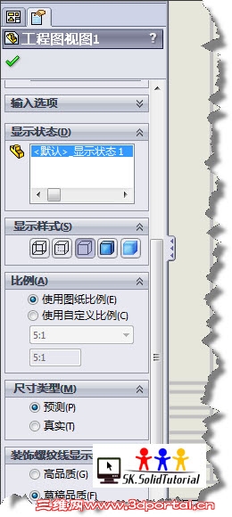

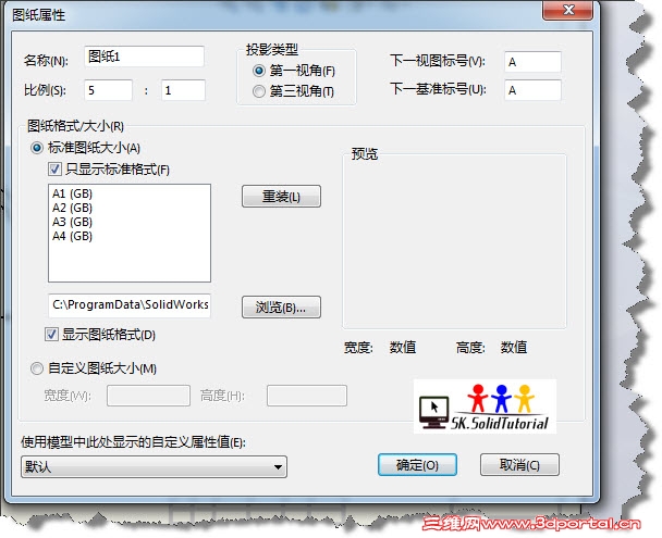

碰到一个solidworks工程图尺寸的问题,为了能尽量将较大的图形清楚地反映在图纸上,在实际绘图中我将尺寸放大了10倍。比如实际尺寸应为1000mm,我在建立特征时用100mm。4 D# l  }) k  P/ O% f
但在出工程图时,我又希望标注出来的尺寸为1000mm。
8 ^/ F! e2 d6 N) p8 p8 H有没有什么办法,如autocad一样的比例因子一样,可以在工程图中放大最终的显示尺寸。
发表于 2011-3-11 11:10:33 | 显示全部楼层 来自: 中国浙江宁波
建模时按照原始尺寸建模,没必要在建模时就把尺寸的放大。工图中想把图放大多大都可以。7 c( D% u( O- H& l9 W/ J9 k

楼上说的,测量结果应该还是模型尺寸吧!楼主的意思是他按100mm画的,测量尺寸是1000.我想只能改变模型才好弄吧,在模型里用比例缩放,应该可以实现!!!

他的目的是看清尺寸,改变工程图比例就达到了,而且无论什么比例标注的都是真实尺寸。中AUTOCAD的毒太深了

多谢各位热心讨论,谈不上Autocad中毒。只是由于机器性能有限,我想将零件比例缩小点,或许速度快些。所以建立模型的时候的尺寸都是实际尺寸的1/10,但是在出具工程图的时候,我当然希望所显示的尺寸是实际尺寸。所以就出了这么个问题。- V" d0 H) x+ p8 V, Y# C- S& w1 O
3楼说的放大,我试过不行。因为工程图显示的尺寸都是模型的实际尺寸,除非另外自己一个一个标。
