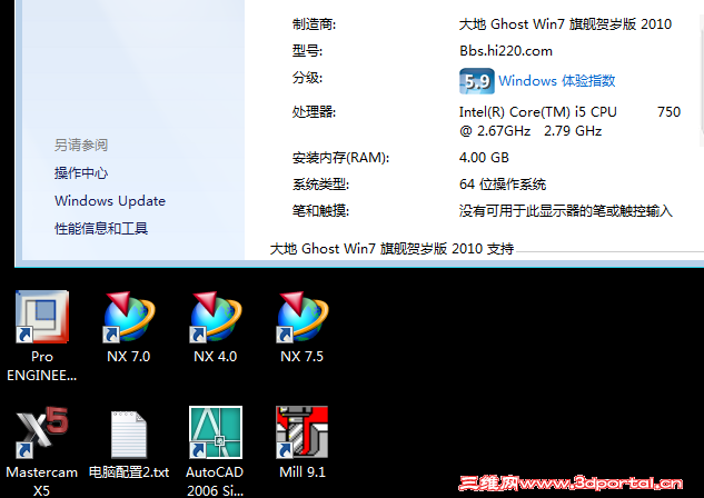

发表于 2011-3-10 23:47:05 | 显示全部楼层 |阅读模式 来自: 中国重庆
求待解决,万分感谢! 1.jpg (240.28 KB, 下载次数: 0)
发表于 2011-3-11 07:58:18 | 显示全部楼层 来自: 中国山东东营
你好像用的不是管理员 的账户吧

发表于 2011-4-8 01:47:30 | 显示全部楼层 来自: 中国广东东莞
我也遇到同样的问题,求解!
发表于 2011-4-8 02:24:41 | 显示全部楼层 来自: 中国广东东莞
注意:1.安装过程中需要通过防火墙的步骤全都选择“允许”          9 N7 @* @% g3 H+ q; F. y
           2.安装路径必须全为英文
7 W' b9 v4 b& n/ N           3.此教程的安装目录皆默认为C:\program files; X- E- S! _) j
; r' o6 ?. f2 Q& a8 i# {: L+ t# U     首先,修改下载的NX4.0的证书文件 证书文件在文件夹NX4.0→MAGNiTUDE(或crack)( n" G6 a8 p8 A4 s( @+ b* J: \- n
0 A, ^( F9 @5 a→ugnx4.lic双击打开→选择使用记事本打开“ugnx4.lic”,打开后我们对其进行修改,我% \+ ~$ }: f$ o/ G+ x
4 K5 W/ V- t1 m) U$ E
们要将“SERVER XXXXX ANY 27000”中,XXXXX部分替换为我们自己的计算机名称 WIN7下
0 X: S% U: N; ?0 S  B, y% J6 c8 A2 }" @" U  N, z* B
查看自己本机计算机名称:开始》右键点击计算机》属性,即可看到本机名称。
' E4 F9 M+ k6 ~+ [+ s- e( V% m
6 D* O) d! j. L2 d& T3 p注意:如果计算机名称为中文,则必须将其改为英文名称并重启才可安装. 修改好后的证书5 [* `9 M7 r% ~$ I5 t9 r
; y/ J- v+ K: c" D7 r文件我们可以随便放在一个我们方便找到的目录里即可,但必须路径中没有中文,如
+ p, Q4 o  u# z3 G$ k1 d
+ b& ?- C9 }8 z+ P9 WC:/ugnx4.lic。) {. B2 ?* i6 G5 u9 d3 C+ c$ F- I1 b
$ q6 C* Z! Q$ N8 u* B/ `% }6 n3 [
接下来我们开始正式安装1 e7 U' {/ K" X" c
" V5 C( X% j% N打开下载下来的NX4.0文件夹,找到launch.exe,双击运行。 选择第二项:Install1 s& k* f) W4 v1 [5 o/ |, u
" n! J# B  c% MLicense Server一路确定点下来,会提示你浏览你的证书文件,这时候我们浏览到刚才已经8 V2 f$ |3 R5 n
5 L! B3 Z  H% `' }+ [' [* F
修改好的证书文件(ugnx.lic)即可。
! a2 p4 z) j8 Y1 B6 d' ^6 ~1 M
* l6 u/ q$ j' W* C/ Y! i然后再点击下一步,装到一半便会安装失败,提示你没有权限启用服务
. p: I" h0 _) M点击取消退出安装。如果是XP的系统,这里便不会有问题,可以顺利安装下去。要在WIN7上/ P$ x! Y& d2 a' f6 o
3 ?0 ~4 L4 E* O6 |
安装便需要进行下面几步 。
2 x/ v* |- G! f4 t! _; S2 X0 I! b
( ?2 P5 [' ^" t8 w下面是最重要的几步,请认真阅读
7 d- X8 m' E! Y' w
2 o1 \4 S' k7 e0 X7 `, l! z1.找到NX4.0文件夹内的License Servers文件夹,路径为nx4.0\nxflexlm040\program+ r$ x4 V1 W0 \% z! S! V  M: G
: J! Q1 k& E: ?# Ufiles\UGS.复制此文件夹到安装目录(C:\Program Files\UGS),覆盖掉原来的License
/ y1 Y( ]3 v9 L  X! c, g! o
) @, C, F# Y+ @) ]Servers文件夹
2 _% @1 W) c1 U_
2 t3 A/ [. j5 U% k  J2.配置许可服务器,打开C:\Program Files\UGS\License Servers\UGNXFLEXlm文件夹,找
; M/ r& u4 O, f
) U! \) q3 X% S+ G: D! C% R到lmtoos.exe文件,右键》以管理员身份运行 - `' ~8 z- \1 {
注意:这里一定要以管理员身份运行 接下来点击config services手工进行设置:. \, ~- I$ d, d6 e
% T6 |8 s- b/ d; }0 P4 c#Service name:Flexlm Service修改成Unigraphics License Server(这里需要手工输入)/ I8 V6 D' C1 t. \& L
第一项Path to the lmgrd.exe file,点击BROWSE,浏览到安装目录下UGNXFLEXlm文件夹下
# T" v, }6 k& c' l1 M1 ]* q7 {3 w6 W1 E: @* q" Y
的lmgrd.exe文件:C:\Program Files\UGS\License Servers\UGNXFLEXlm\lmgrd.exe. A3 ~# k* e& R
第二项path to the lmgrd file,这里点击BROWSE浏览到证书文件就可以# d8 i# |7 E: A  V6 z* W* }5 ^/ M
第三项path to the debug log file,我们需要先在安装目录下C:\Program Files\UGS3 \# t6 h8 N& c% b  H
- d3 {- N4 E  G: o5 \\License Servers\UGNXFLEXlm文件夹下新建一个TXT文本文档,重命名为ugflexlm.log(方: ]( q, i( z( G2 a. M8 q4 [" Y
5 P' ^! U2 c, [+ ?4 m3 E  N, H; v2 Y法:文件》另存为( 注:文件名写成ugflexlm.log,保存类型选择为“所有文件”)存放
  Q$ Q; P/ M3 \( u1 U1 x  |; D! M# T4 \0 c0 T/ e
路径仍然是C:\Program Files\UGS \License Servers\UGNXFLEXlm 。最后再点击BROWSE浏
8 ~( F$ ~" g+ Z2 n7 A! p2 \9 O& y, e
览到安装目录C:\Program Files\UGS\License Servers\UGNXFLEXlm下的,我们刚才修改好$ k1 l+ f5 E6 w3 \0 A, s
" U3 G0 u& K$ ~0 m& G( g, I/ I
的ugflexlm.log文件最后点击SAVE SERVICE保存,配置许可服务完成2 G9 I( w9 ~0 h% P& t% Z
. N  R1 E4 O4 ^! B0 H
3.点击start/stop/reread手工进行设置) 先点击STOP SERVER 再点击START SERVER% W+ l! e% \9 h; |$ g
* u- ~2 s5 J- J& |- s: F4 g$ ~如果这时出现SERVER START SUCCESSFUL即表示服务器配置成功
& `- Y/ k. {) q( F, f: W接下来我们就可以继续安装UG了' b, Q0 [2 L5 ^- k0 ?7 e1 E; G" W4 G
1 u% j, u1 z. V2 A+ T! I
选择第三项:Install NX4
% K  f: y& P8 y然后一路确定点击就可以了。。。装完以后: _8 |" T! }9 x4 b" J
再选择第四项:Install Translators+ I( `6 i( h" I
再一路确定点击。。。。到此便全部安装成功 ! u7 C& M8 U! ], \8 W' f5 ]' S+ Y' o. w
需要有几点注意的是
+ @5 f7 {4 o5 Z; s# B2 Q1.每次重启之后,都需要到C:\ProgramFiles\UGS\License Servers\UGNXFLEXlm\下,右键
/ q) B3 J( f- s$ D" X; ?* u( ?  s4 e7 i0 d2 w
lmtools.exe》以管理员人份运行,再选择START\STOP\REREAD选项中,点击STOP SERVER再5 X( b: q; w7 |. B) g/ b
2 m- b; Q8 c6 F点击START SERVER(即重复第三步),看到SERVER START SUCCESSFUL再运行NX4.06   9 H3 ?! J! f( N
2.安装过程中防火墙一直点击允许4 i9 Y" [# M; ~5 y2 H
3.安装路径为英文(绝对不允许有汉字文件夹)3 `2 D/ \! d" i. d" u6 \( q' a3 u
4.lmtools.exe一定要以管理员身份运行0 H' r! r6 I0 k6 |4 ^
( m/ [0 T% g. d  T" Z! ]/ V
1 ?( v% F" ]7 v3 t* p9 K' _+ S* m
UG出现报错参数是-96
! }4 T" ?" B6 N/ F1 V* i. a( f' B
7 B6 ~+ r0 w, [$ x. S( A/ j计算机——属性——高级系统设置——高级——环境变量——系统变量——将变量名UGII_LICENSE_FILE的变量值改为许可证文件的路径(比如:c:/ugnx4.lic)
