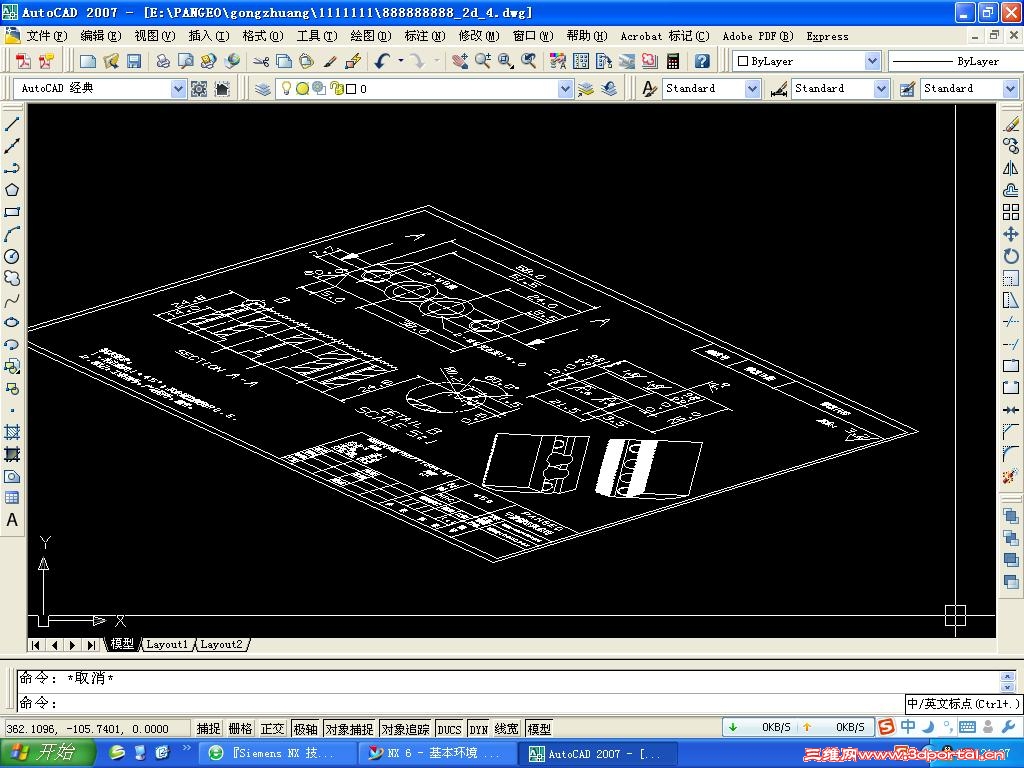

各位大虾:以上图为先转化CGM后转为DWG,可是用CAD打开后视图方位变换不过来是什么原因?, q! @" c: ~" _: {3 E7 f) a6 b
CAD里视图方位设置也不正,,,,,,很是郁闷。。。。。。' G! }) ?% u5 r0 x0 ~

你确定自己导出用的是 “2d exchang”这个命令导出的否则,很可能你导出的是3d的cad图纸,还有就是,你再导入cgm图纸后,有没有在工程制图里面创建一个基本视图,这样用“2d exchang”导出的才是你想要的cad图纸

2# imfreedom 感谢楼主帮忙,本人已自己解决。。。。。。谢谢!!!!!!!

2#的方法确实帮我解决了大问题,我现在也遇到和一楼一样的问题
