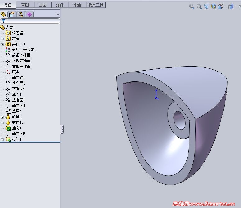

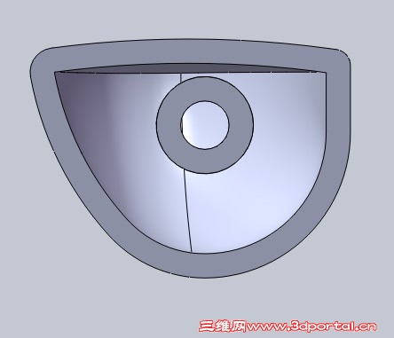

在这里小弟请教一个问题,下面图片中的的平面部分怎么用圆弧来实现,就是不要平面,要个圆弧状的。在线等!先在这里谢谢各位了哈!!!7 e# p7 q! r/ Q' x/ \0 Y

用圆顶命令 调整下效果,能满意吗?

$ Z1 g) r; H* E/ K) B我有笨方法實現圓頂,但是沒辦法掏空。。。。。
: ~# T2 F( U! d. D% O6 L4 \Ps 樓主要的圓頂效果是不是也要和那個掏空厚度一致?

 楼主| 发表于 2011-3-10 20:35:27 | 显示全部楼层 来自: 中国江苏镇江
厚度最好是一致的了。

费了半天劲顶面做的平滑了,可是没法圆角,又费了半天劲能圆角了,可是不能抽壳,又费了半天劲,烦了,还是等高手吧。。。

實現比較好看的圓頂效果可以先鏡象實體,然後正面圓頂,在半部切除,不過這樣確不能抽殼,,果然還是學藝不精><..
" R" M" y( N8 I在考慮曲面的話是不是可以直接做出來

 楼主| 发表于 2011-3-11 08:01:14 | 显示全部楼层 来自: 中国江苏镇江
其实这个图应该是用“放样”命令来完成的,但是我就是放样不出来,不知道怎么回事,所以来请教各位师傅们了。

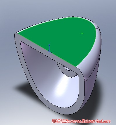

发表于 2011-3-11 09:57:25 | 显示全部楼层 来自: 中国北京
截图00.jpg 确实无法圆角,不知道什么原因?

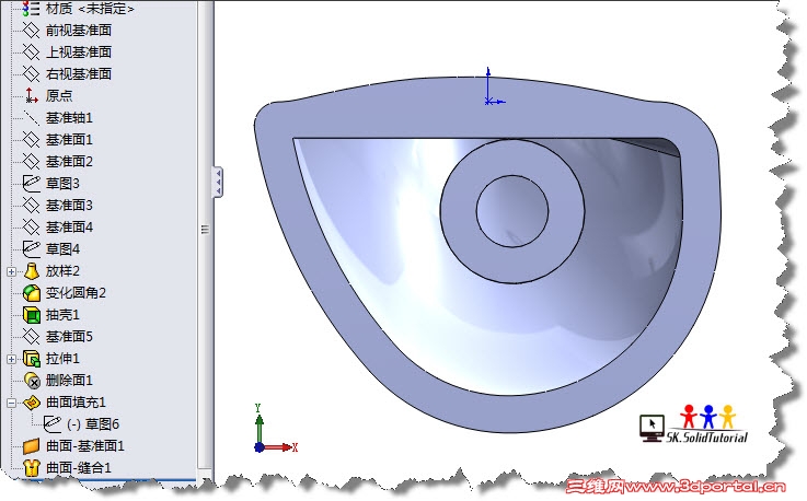

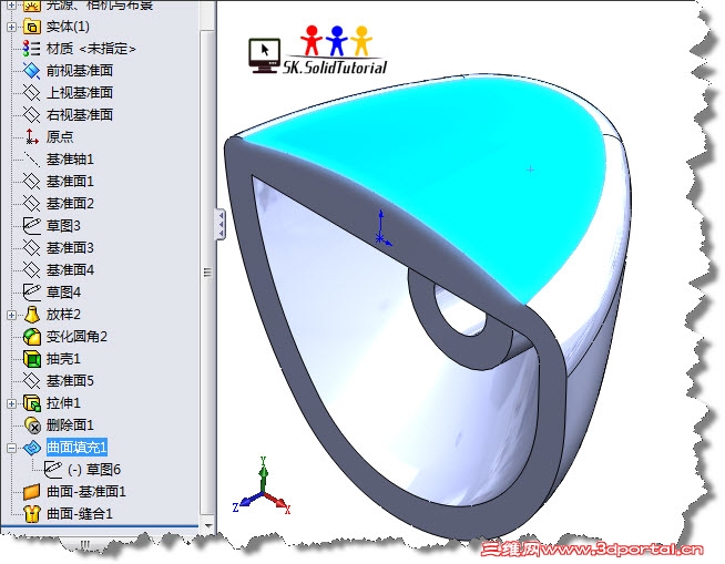

在圆角前可以用替换啊,再圆角
6 Z% B6 t3 V3 P# |1 l- x或是先删除那个面,再画几个圆孤线做引导线,再用曲面填充,道理和替换面的一样的,后面的再加厚啊什么的就行了,你可以试一下

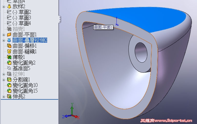

用曲面試試看吧..

发表于 2011-3-11 11:04:55 | 显示全部楼层 来自: 中国浙江宁波
方法很多,其中一种。! A+ d) n+ X7 {4 h1 |

$ ~$ W0 \) k/ x, Z  I% @1 v我想问下,例中放样(边线和组合线形成的放样),有什么技巧吗?我仿照你的做法做,在这一步总是无法成功,我下载了你的文档,编辑放样特征,我把选中的轮廓取消选择,自己重新选,顺序和原来的一样,点确认,结果还是失败!!!郁闷了。。。。

建议用曲面放样做整体,然后缝合成实体,圆角,再切除一半,然后抽壳。
