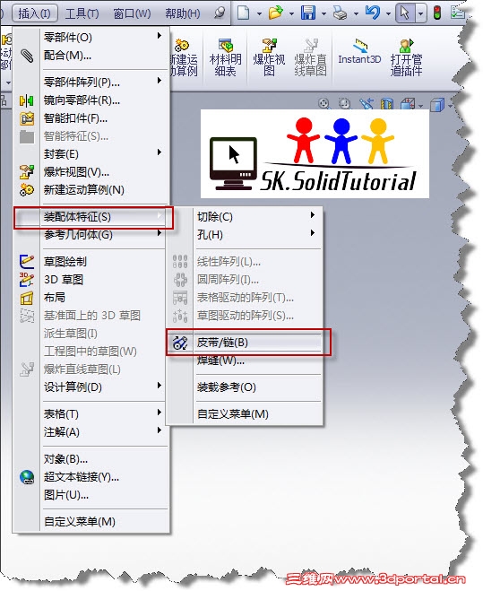

在SW装配中线性耦合是什么效果,能不能用SW装配出皮带轮配合,让轮子通过皮带来带动从动轮。?

生成皮带零件时使用皮带/链命令生成,就可以在装配图里移动主动轮带动从动轮转动
9 K, X2 ^' \( x% e9 X, U& `& \! @, N或者在动画里设置马达让他们一起动

3# wanghuiyan 大师能再讲的详细些吗,皮带/链命令在哪,怎么使用啊?
发表于 2011-3-11 11:13:35 | 显示全部楼层 来自: 中国浙江宁波
在这:

 楼主| 发表于 2011-3-11 13:13:41 | 显示全部楼层 来自: 中国浙江嘉兴
4# 盛康几何科技 谢谢大家的提醒,我做到了,哈哈

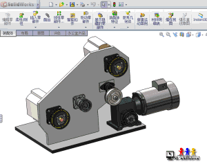

6# 幸福与悲伤 # ]- N+ O: N( ?2 O8 H
999999999999999.gif 4 \& b4 Z. |" w' t
