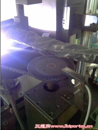

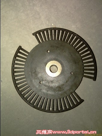

非常奇怪的传动敢问有谁知道,请告诉小弟一下。。。谢谢了!

第1个图应该是损坏件吧?2 ]% m5 }+ j/ @
链轮传动上的附件,相当于码盘(光栅盘),将机械几何位移量转化为脉冲,通过计算脉冲数,确立链轮的速度或角度;好比编码器中的圆光栅。

一点也不奇怪,带槽的圆板是检测用的,可以检测转过的角度或圈数。

4# zhangyudong1106
4 B8 M7 B) z4 Y  J8 z3 {光栅盘(码盘)是在一定直径的圆板上等分地开通若干个长方形孔,由于码盘与电动机同轴,电动机旋转时,码盘与电动机同速旋转,经检测装置检测输出若干脉冲信号;' C- z. T: E; l' l# s- p
楼主第1个图即为光栅盘(码盘),第二个图中近端配线的凹形元器件即为检测装置

2#说的很对呦 就是记数用的

老式机械式计数或者限位定位盘,从图2中可以看出比链轮大,可以有承载止动定位作用,相当于端面棘轮棘爪传动
